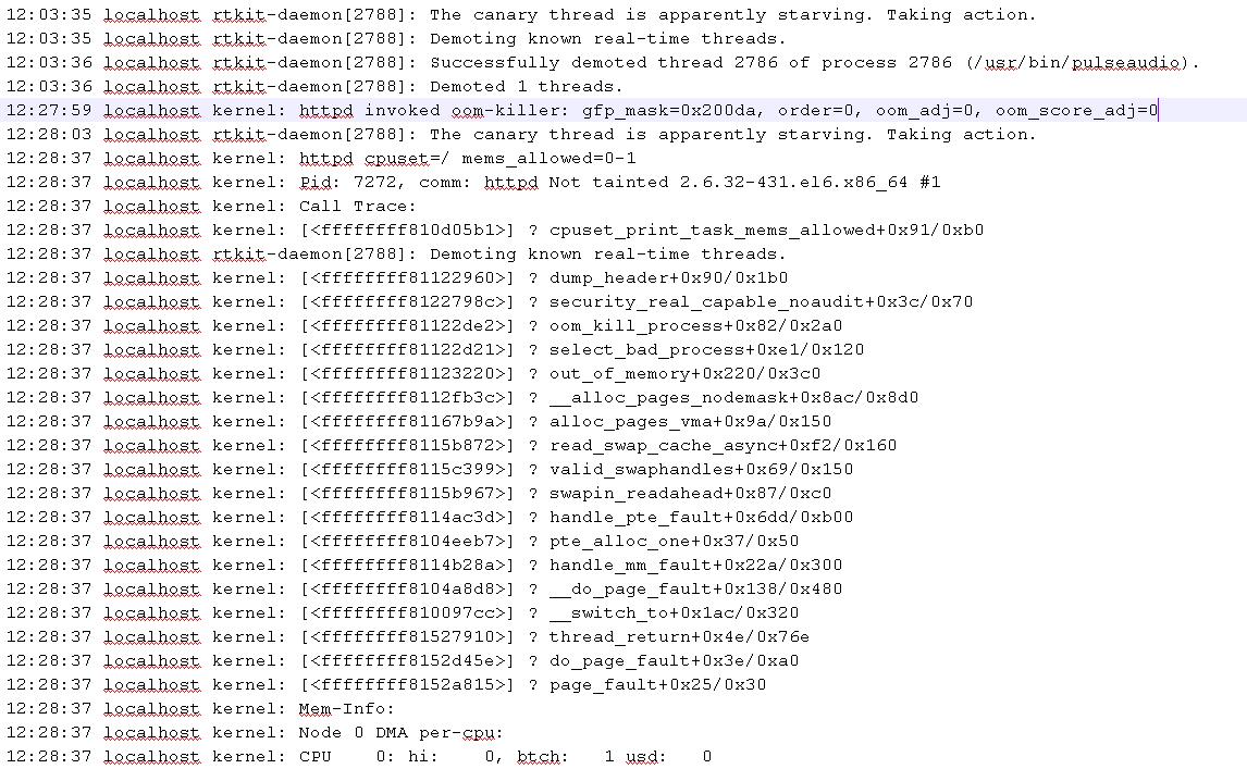

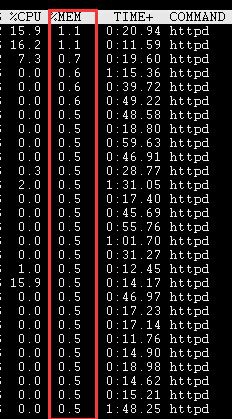

服務(wù)器環(huán)境centos,內(nèi)存16G,8核,使用TOP命令查看http進(jìn)程基本每個(gè)都80M以上,多的能有150M以上,網(wǎng)站環(huán)境是apache+nginx,運(yùn)行一段時(shí)間后(不固定)就會(huì)宕機(jī),我猜測(cè)應(yīng)該是內(nèi)存消耗干凈了導(dǎo)致溢出,網(wǎng)站每天正常流量1.5W以上,用戶發(fā)布產(chǎn)品不是很多,我這里是應(yīng)該增加內(nèi)存還是有其他方式?我感覺(jué)每個(gè)進(jìn)程80M太大了,求解答該如何解決經(jīng)常宕機(jī)的問(wèn)題,F(xiàn)在已經(jīng)將www/wdlinux/apache/conf/httpd-wdl.conf  這里的MaxRequestsPerChild設(shè)置為150,但好像不管用,通過(guò)ps -e|grep httpd|wc -l 查看,快要宕機(jī)時(shí),進(jìn)程數(shù)為四五百個(gè)。

作者: admin    時(shí)間: 2016-3-16 16:29
可以檢查或優(yōu)化下,也有可能是程序上有什么循環(huán)這類的原因?qū)е?hr noshade size="2" width="100%" color="#808080"> 作者: worldbuy    時(shí)間: 2016-3-16 17:31
程序上目前還沒(méi)發(fā)現(xiàn)問(wèn)題,帶寬不夠會(huì)導(dǎo)致這個(gè)問(wèn)題嗎?
