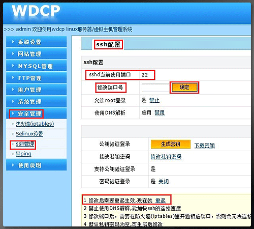

昨天手賤, 20140217151628991.gif 密碼驗證登陸點擊了關(guān)閉,現(xiàn)在secureCRT無法登陸,MYSQL無法啟動,WDCP后臺也無法進(jìn)入如何解決?
secureCRT無法登陸會出現(xiàn):The remote system refused the connection.root密碼我是有的!

您好,
如果您的服務(wù)器或系統(tǒng)支持從管理終端登錄,可嘗試從連接管理終端登錄,之后修改sshd的配置,以讓遠(yuǎn)程可登錄。
