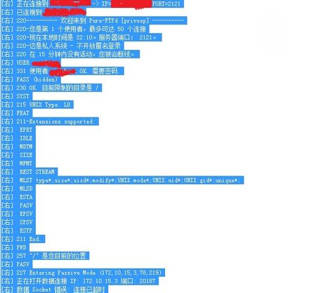

內(nèi)網(wǎng)有服務(wù)器A: FTP端口為2121,在內(nèi)網(wǎng)連接正常,在路由器做端口映射,也是將外網(wǎng)的2121端口映射到服務(wù)器A的2121端口,F(xiàn)TP在外網(wǎng)無(wú)法連接,端口號(hào)自動(dòng)改變了,請(qǐng)問(wèn)怎么解決!圖中用戶(hù)名IP已打碼

不要使用被動(dòng)端口試試

iptables -F 換個(gè)端口試試
