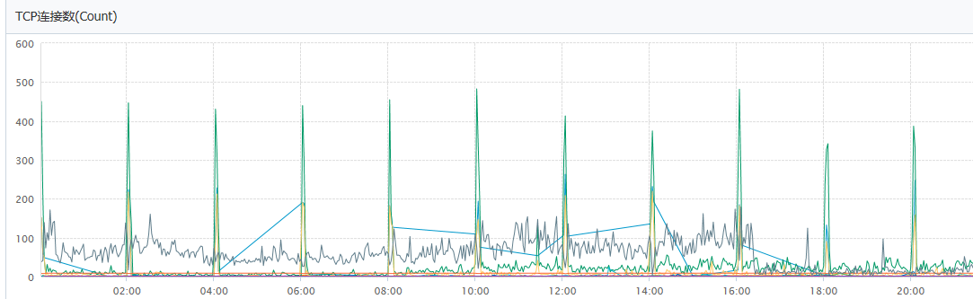

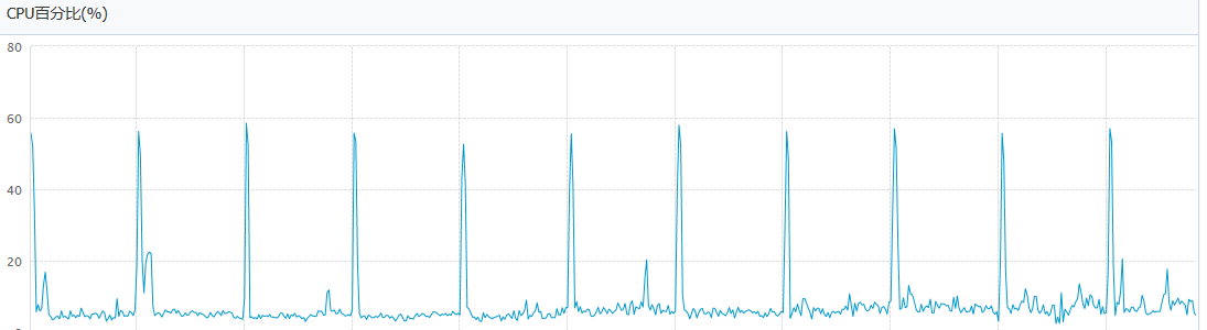

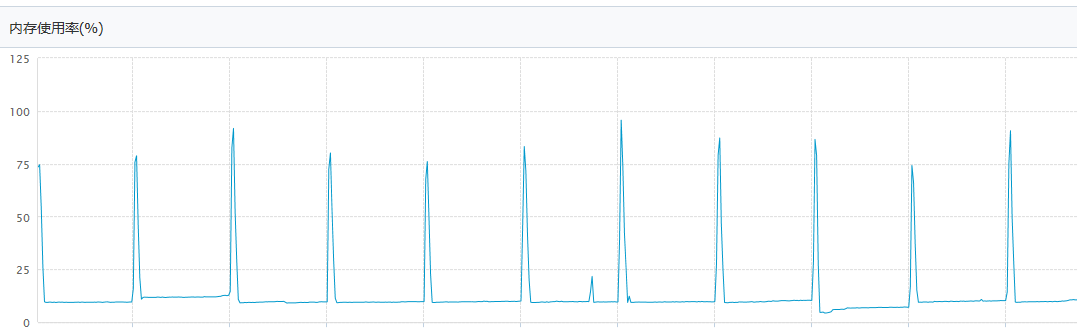

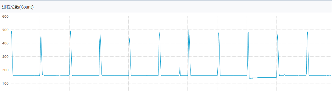

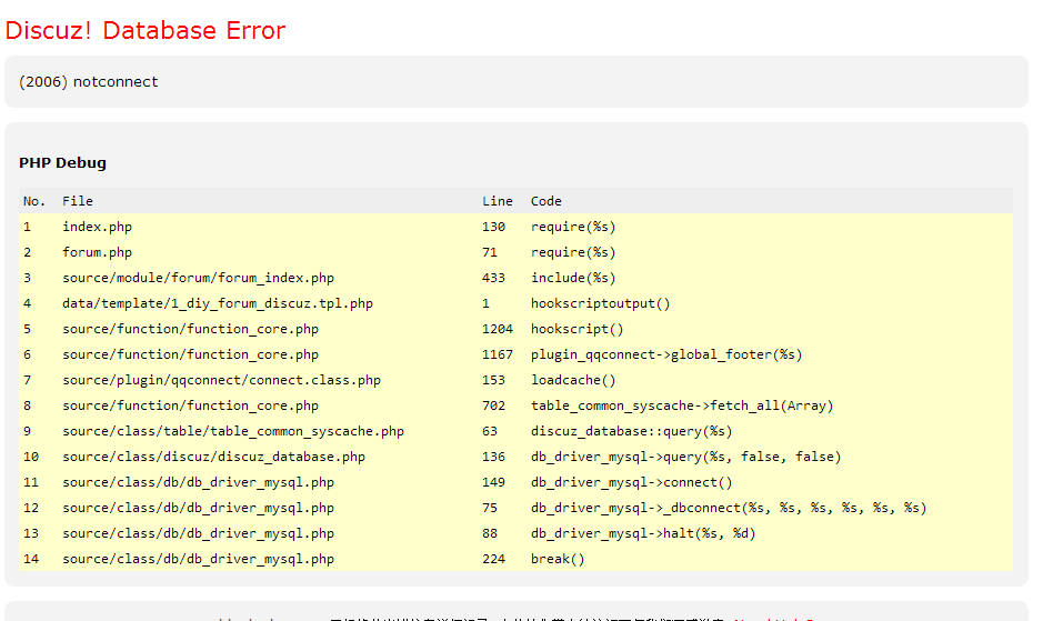

跪求高手,服務(wù)器一到整點就開始掛數(shù)據(jù)庫,卡幾分鐘后正常
服務(wù)器配置 4核 8G 5M  平常運(yùn)行都是正常的;‘
解決方法:
我已經(jīng)解決了,是云鎖搞的鬼,TOP最高yunsuoCPU 88 導(dǎo)致的 2個小時一次
我就納悶了,我是阿里云的服務(wù)器,你云鎖攔截也輪不到你!奇怪。,卸載云鎖后
服務(wù)器不再掉線。不會蹦數(shù)據(jù)庫了,

阿里云服務(wù)器 從13號開始就這樣了,之前一直很正常,然后

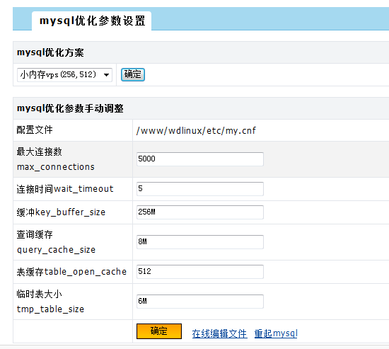

我卸載了很多插件,但是無法解決,修改了my.cnf 降低12.0.0.7的連接數(shù),還是到整點就掛,卡幾分鐘
但是只要到整點的時候就完了 總連接數(shù)超過300卡死數(shù)據(jù)庫 然后頻繁掉線,大約5分鐘恢復(fù)正常
服務(wù)器程序WDCP 建站DZ X3.2

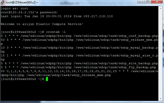

   我不會看,只能求助我關(guān)閉了論壇所有整點執(zhí)行的計劃,還是掉MYSQL 卡幾分鐘,我用SSH登陸服務(wù)器 ls-l竟然沒有目錄 只有WDCP 2個文件,老大是云鎖嗎?
作者: xuandun    時間: 2016-1-20 22:57
crontab -l 看看啥玩意60分鐘執(zhí)行一次
作者: chenkaidpd    時間: 2016-1-21 15:27
回復(fù) 5# xuandun
這些都市后來增加的
最后一行是我昨天增加的每個小時釋放內(nèi)存一次 稍微好了一點,今天只掉兩次 但是127.0.0.1連接數(shù)超過200就掛了
