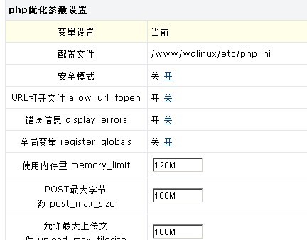

經(jīng)過設(shè)置為100m 檢查php.ini也是一樣。重啟過web服務(wù)器。不行再重啟了系統(tǒng)。
使用php_info查看 還是2M 請問這是怎么回事?

查看一下/www/wdlinux/etc/php.ini里的
post_max_size和upload_max_filesize的值是多少?
作者: vnlife3    時間: 2013-1-19 15:02
看了一下都是100M

那應(yīng)該沒問題啊,你真的重啟了嗎?
用Apache的話:
在SSH里執(zhí)行service httpd restart看看有什么提示
用nginx的話:
service nginxd restart

設(shè)置
/www/wdlinux/wdphp/lib/php.ini
這個文件里的值,重起服務(wù)
service wdapache restart

我的辦法,所有論壇里之前的老帖子我都看了,所有要更新的數(shù)據(jù)都弄了,沒用。貌似是網(wǎng)站主目錄下邊如果有.htaccess文件需要再次自己定義一下這個上傳的大小限制參數(shù)。如果沒有自己造一個,加上:php_value upload_max_filesize 128M,搞定!
