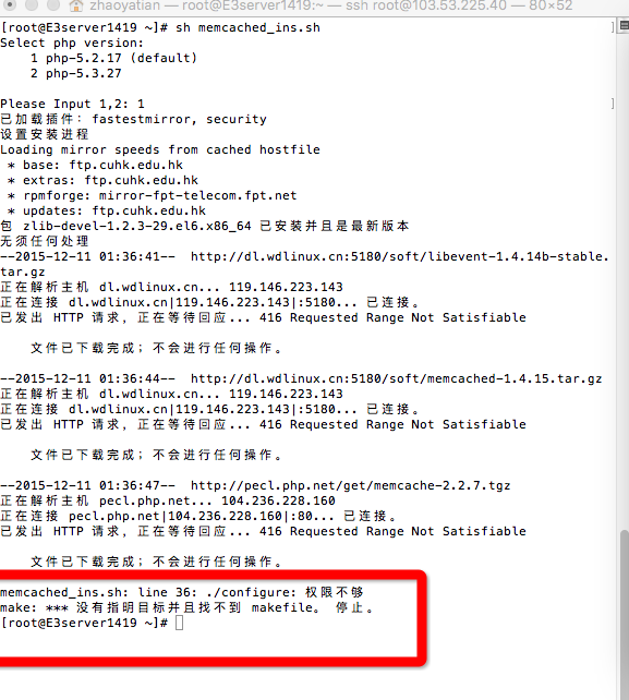

作者: tianzyt    時(shí)間: 2015-12-11 02:15     標(biāo)題: centos6.7安裝memcached提示./configure: 權(quán)限不夠
本帖最后由 tianzyt 于 2015-12-11 02:49 編輯
不知道是什么原因,搞了半夜。。。。求指教
圖片附件: 1C85F5B2-23FC-4A75-AC81-3999252B34CE.png (2015-12-11 02:14, 135.76 KB) / 下載次數(shù) 7018
http://ahbydz.com/bbs/attachment.php?aid=5697&k=569b26af097818d68b7dff34bb8ef387&t=1747094275&sid=wWzdL2
作者: tianzyt    時(shí)間: 2015-12-11 02:49
機(jī)房把tmp  單獨(dú)做了分區(qū)
以前沒(méi)有這樣搞過(guò),也沒(méi)裝過(guò)cntos 6.7
不知道新版為了安全,還是什么原因
把安裝文件,/tmp   改成 /tmp2    前提要提前新建tmp2   給777 權(quán)限
圖片附件: 2CB11795-3AA1-418B-A583-136EA19DEA0A.png (2015-12-11 02:46, 17.26 KB) / 下載次數(shù) 6849
http://ahbydz.com/bbs/attachment.php?aid=5698&k=5f473e9c55f94a53ff62bfb904b4aba4&t=1747094275&sid=wWzdL2
作者: mortal    時(shí)間: 2015-12-12 20:19
我也遇到過(guò),我的是云鎖的原因,你可以卸載了之后再編譯,編譯好了在安裝云鎖
成功了請(qǐng)回復(fù)
作者: tianzyt    時(shí)間: 2015-12-12 23:12
回復(fù) 3# mortal
   改了 /tmp  為/tmp2
已經(jīng)好了
