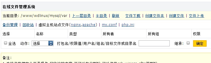

我想按這個帖子:http://ahbydz.com/bbs/viewthread.php?tid=2795 的方法來遷移,但是發(fā)現(xiàn)/www/wdlinux/mysql/var/ 目錄是空的啊。數(shù)據(jù)庫是保存在哪個目錄里?

WDCP后臺無法查看/www/wdlinux/mysql/var/目錄
你可以通過SFTP下載,或在SSH打包后再下載
作者: logan    時間: 2013-1-7 20:43
你可以用tar打包/www/wdlinux/mysql/var/ 這個目錄
