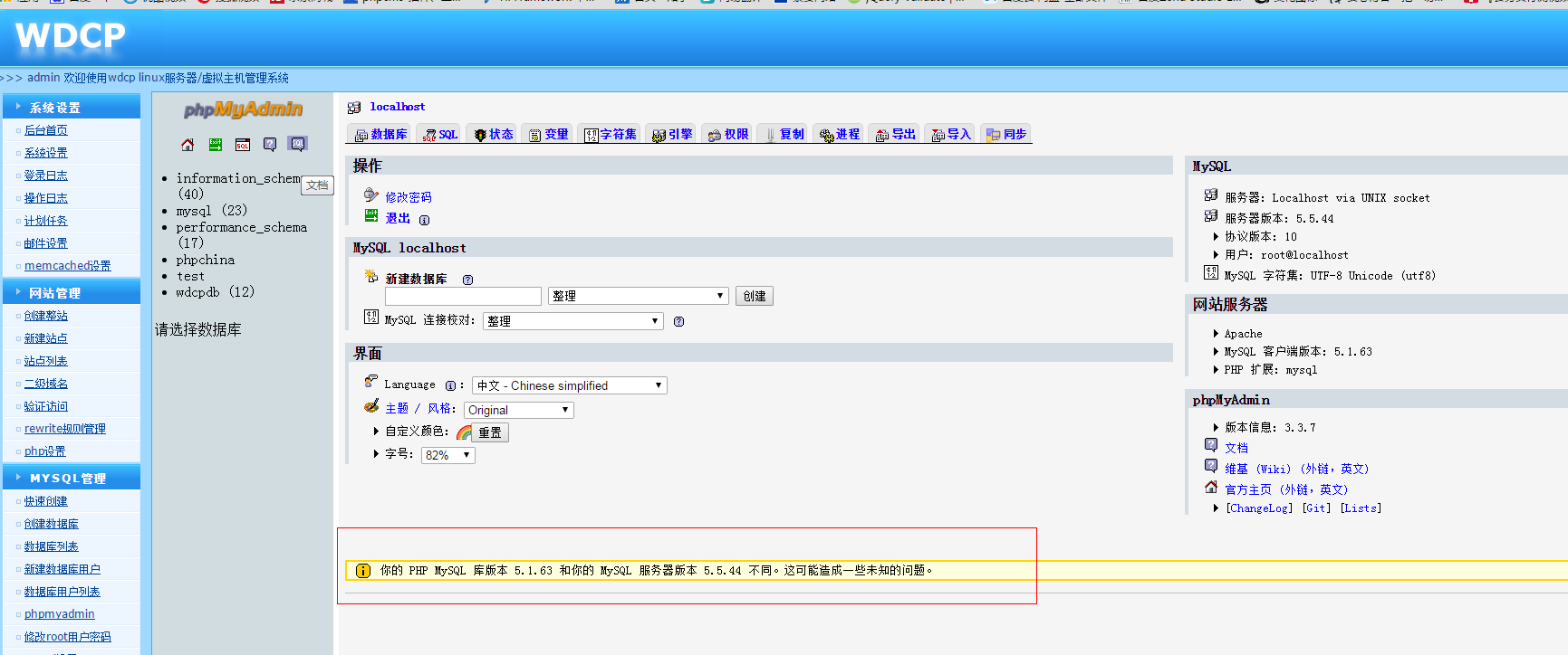

標題:
數(shù)據(jù)庫升級到5.5后 你的 PHP MySQL 庫版本和服務器版本不同。
在phpmyadmin中提示
你的 PHP MySQL 庫版本 5.1.63 和你的 MySQL 服務器版本 5.5.27 不同。這可能造成一些未知的問題
MySQL
服務器: Localhost via UNIX socket 服務器版本: 5.5.27-log 協(xié)議版本: 10 用戶: root@localhost
MySQL 字符集: UTF-8 Unicode (utf8)
網站服務器
Apache MySQL 客戶端版本: 5.1.63
PHP 擴展: mysql

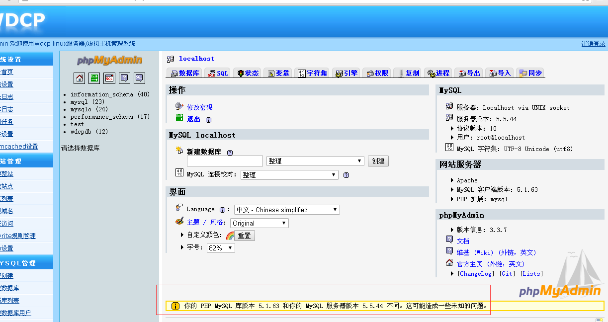

php版本升級到5.4以后就可以正常顯示了,步驟是先升級mysql,然后升級php
zb3040
2016-4-2 15:10
我先升級的php,再升級的mysql,也遇到了同樣的問題
