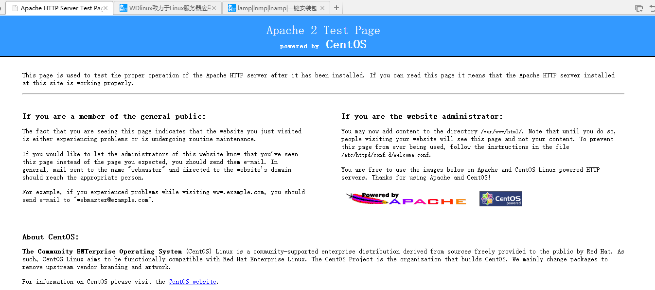

今天手賤升級(jí)了apache 結(jié)果配置也改掉了 現(xiàn)在只能打的開(kāi)WDCP 后臺(tái) 網(wǎng)站打不開(kāi)了
打開(kāi)都顯示
現(xiàn)在加載的配置文件 /etc/httpd/conf/httpd.conf
如果調(diào)回 原來(lái)的路徑  /www/wdlinux/apache/conf/httpd.conf
求救大神 求救 求救

cp /www/wdlinux/apache/conf/httpd.conf /etc/httpd/conf/httpd.conf
