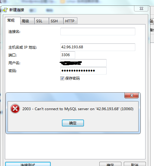

mysql 已經(jīng)設(shè)置 host %  防火墻也開啟了3306
我自己也配置了好幾臺服務(wù)器同樣都是一個操作步驟和流程  其他的服務(wù)器都可以遠(yuǎn)程連接
唯獨今天安裝的這個無法連接。有沒有什么解決辦法?  除了重新安裝wdp的方法
圖片附件: QQ圖片20150828112408.png (2015-8-28 11:52, 55.92 KB) / 下載次數(shù) 8565

如果將配置文件中的3306改成3307  就可以成功遠(yuǎn)程連接了

真是醉了。  原來是阿里云的安全組中攔擊了3306的端口。。
