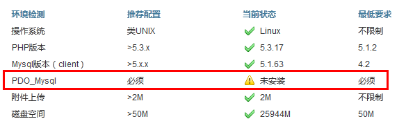

今天體驗(yàn)phpwind9 beta版本,在安裝時(shí)需要PDO_Mysql支持,按照咋網(wǎng)站首頁介紹安裝了,可是在pw9安裝頁面還是提示未安裝
pdo_mysql安裝步驟:
  1. wget http://pecl.php.net/get/PDO_MYSQL-1.0.2.tgz
  2. tar zxvf PDO_MYSQL-1.0.2.tgz
  3. cd PDO_MYSQL-1.0.2
  4. /www/wdlinux/php/bin/phpize
  5. ./configure --with-php-config=/www/wdlinux/php/bin/php-config --with-pdo-mysql=/www/wdlinux/mysql
  6. make
  7. make install
  8. 增加到配置文件里
  9. # vi /www/wdlinux/etc/php.ini
  10. 在最后加入
  11. extension=pdo_mysql.so
  12. 然后重起web服務(wù),如
  13. service httpd restart
  14. service nginxd restart
復(fù)制代碼
一切順利沒出現(xiàn)啥錯(cuò)誤,只是最后make install時(shí)只出現(xiàn)一行提示,大致看下不是錯(cuò)誤提示就沒管,不知道是不是這里問題
請(qǐng)問如何確認(rèn)這個(gè)插件已經(jīng)正確安裝并使用了?

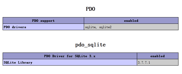

phpinfo里顯示:
  1. PDO
  2. PDO support        enabled
  3. PDO drivers        sqlite, sqlite2
  4. pdo_sqlite
  5. PDO Driver for SQLite 3.x        enabled
  6. SQLite Library        3.7.7.1
復(fù)制代碼
2012年11月01日 補(bǔ)發(fā)圖片,,求管理員知道,如何安裝這個(gè)插件啊,想體驗(yàn)PW9

作者: admin    時(shí)間: 2012-10-30 09:01
在phpinfo里確定,有就可以了
作者: HookOS    時(shí)間: 2012-10-30 09:31
   那我貼的phpinfo里信息是不是已經(jīng)確定,pdo插件已經(jīng)正常安裝了?
作者: admin    時(shí)間: 2012-10-30 10:30
沒有PDO_mysql的
作者: HookOS    時(shí)間: 2012-10-30 10:33
回復(fù) 4# admin
   麻煩管理員說的詳細(xì)下哈,那是不是我安裝有誤啊,如果正確安裝pdo_mysql
作者: HookOS    時(shí)間: 2012-11-1 18:17
管理員,沒有回答啊,,,這個(gè)插件怎么安裝啊,phpwind 9 rc都出來了,我想體驗(yàn)的
作者: admin    時(shí)間: 2012-11-1 20:20
上面發(fā)的不是安裝方法嗎?論壇上的不都有嗎
安裝方法就是這樣,不行的話,就檢查看是哪一步有問題,還有哪些安裝方法?

作者: gen0000    時(shí)間: 2012-11-5 17:05
看看你的 /www/wdlinux/apache_php-5.2.17/lib/php/extensions/no-debug-zts-20060613
里面有沒有pdo_mysql.so

作者: bangbangnt    時(shí)間: 2013-8-9 15:43
在php.ini文件最后加上
[pdo_mysql]
extension="pdo_mysql.so"
extension=/www/wdlinux/apache_php-5.2.17/lib/php/extensions/no-debug-non-zts-20060613/pdo_mysql.so
然后
