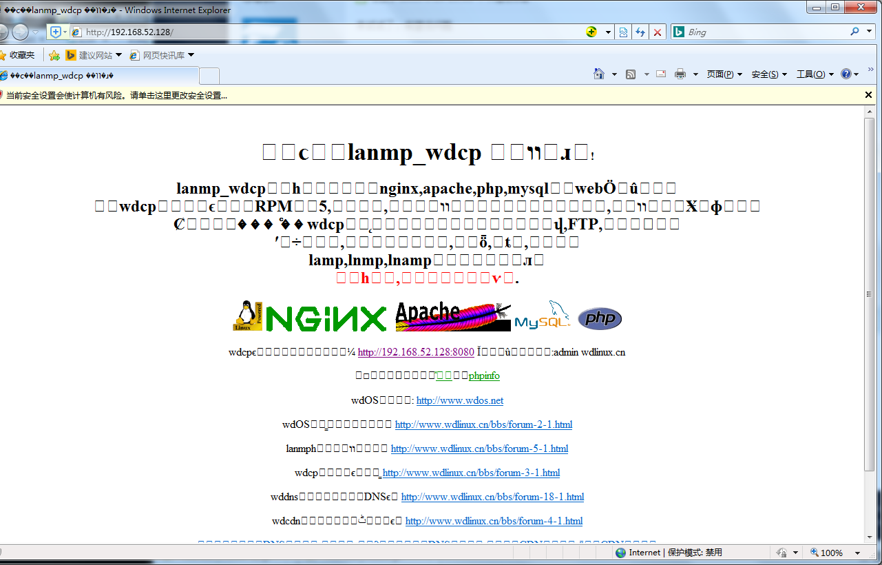

作者: 小顇    時(shí)間: 2016-5-20 12:56
默認(rèn)頁(yè)類(lèi)似亂碼,是參數(shù)問(wèn)題嗎,
圖片附件: 無(wú)標(biāo)題.png (2016-5-20 12:56, 157.7 KB) / 下載次數(shù) 19936
