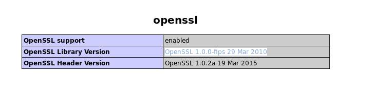

升級后openssl顯示出來了兩個版本.我很困惑是為什么?

重新編譯PHP
我的php版本是5.3.27,我從官網(wǎng)下載了一個版本

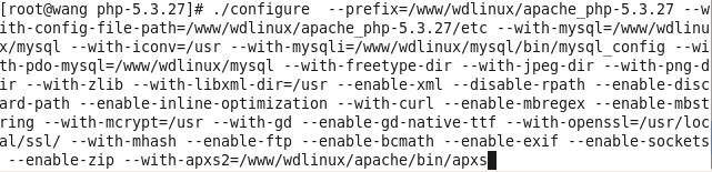

/www/wdlinux/apache_php-5.3.27/bin/php -i | grep Comman 顯示編譯時的參數(shù),下圖是我的編譯參數(shù),修改了openssl的路徑/usr/local/ssl/
然后重新編譯,最后的就變成這樣了,為什么會這樣?求高手指教!感激不盡,我升級這個做了好久好久.

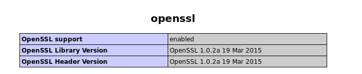

圖片附件: QQ截圖20150424150027.png (2015-4-24 15:28, 12.45 KB) / 下載次數(shù) 5981
