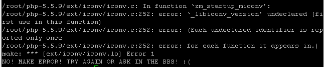

升級(jí)php5.5的時(shí)候提示這個(gè)錯(cuò)誤,實(shí)在是看不出來(lái)這個(gè)是什么意思?求指導(dǎo)!!謝謝了.
圖片附件: QQ截圖20150403105441.png (2015-4-3 11:38, 4.91 KB) / 下載次數(shù) 6955

作者: ccna8008    時(shí)間: 2015-4-3 12:53
wget http://down.wdlinux.cn/in/iconv_ins.sh
sh iconv_ins.sh
補(bǔ)iconv錯(cuò)誤,再重新安裝下就可以了.
