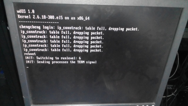

作者: chengcheng    時間: 2014-12-22 09:02     標題: 服務(wù)器出現(xiàn)這樣什么問題 有圖 求助啊 2天了 每天需要重啟服務(wù)器

作者: csuper    時間: 2015-2-6 17:06
ip_conntrack表滿導(dǎo)致的
將sysctl -p寫入到iptables啟動腳本中
