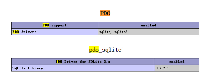

我的版本是PHP Version 5.3.17,安裝pdo_mysql一直不成功,現(xiàn)在程序跑不了了,誰幫忙支支招啊。
圖片附件: 1.jpg (2014-10-8 14:59, 61.22 KB) / 下載次數(shù) 8081

我搞了一上午解決了,你試試:
找到你的php_up53.sh,先vi php_up53.sh,
找到./configure那一段在這行的末尾加上如下參數(shù)(注意空格)
--with-mysql=mysqlnd --with-mysqli=mysqlnd --with-pdo-mysql=mysqlnd
保存以后重新sh php_up53.sh一下。這樣php就把pdo_mysql作為內(nèi)置功能。安完就可以用了。
