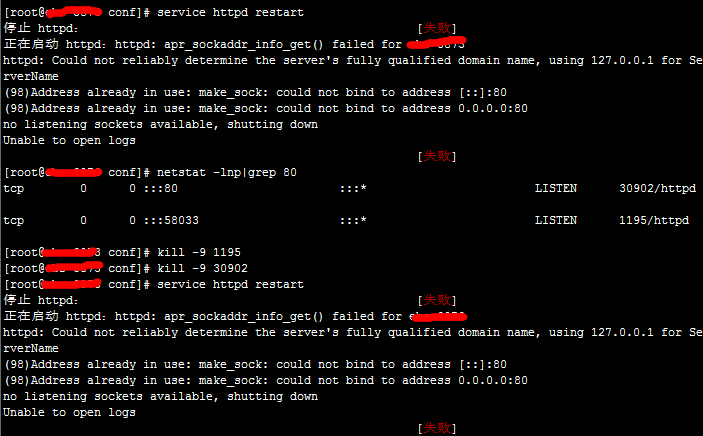

我的主機(jī)是Linux 32位(CentOS6.2),今天在安裝mod_pagespeed,遇到一些問題,我首先是從谷歌官網(wǎng)知道的這個(gè)東西。然后安裝了 mod_pagespeed 32位。 rpm(CentOS / Fedora) 在安裝的時(shí)候也遇到很多問題。官網(wǎng)的 sudo rpm -U mod-pagespeed-*.rpm 提示安裝失敗。
百度來(lái)的 rpm -i mod-pagespeed-*.rpm 也提示安裝失敗。
最后是使用yum localinstall mod-pagespeed-*.rpm安裝成成功的。
這一塊內(nèi)容去網(wǎng)上搜索都是幾年前的信息。網(wǎng)上找到的是yum localinstall mod_pagespeed_*.rpm,是下劃線,后來(lái)改成了-橫線,才OK的。
最后安裝之后 重啟Apache的時(shí)候不能重啟
圖片附件: QQ截圖20141001180643.jpg (2014-10-1 18:24, 267.04 KB) / 下載次數(shù) 7386

作者: 紅領(lǐng)巾    時(shí)間: 2014-10-1 23:53
httpd: apr_sockaddr_info_get() failed for ebs-3873
httpd: Could not reliably determine the server's fully qualified domain name, using 127.0.0.1 for ServerName
Syntax OK
pagespeed_module (shared)
作者: 紅領(lǐng)巾    時(shí)間: 2014-10-2 01:00
重啟了一下服務(wù)器,然后所有站點(diǎn)都變成了Apache歡迎頁(yè)面。嚇屎了。
本人菜鳥一枚弄不好。重裝了系統(tǒng),F(xiàn)在還在糾結(jié)怎么安裝這個(gè) pagespeed
