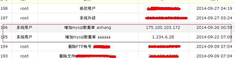

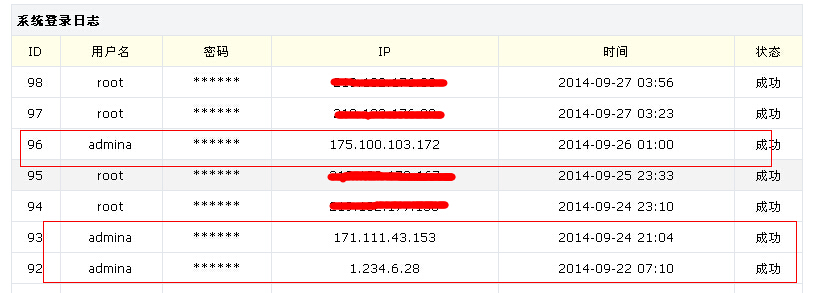

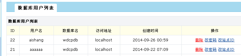

暈,我的也是被這樣入侵了。剛升級(jí)了。要不是這次因?yàn)槟莻(gè)linux的bash漏洞,我可能都沒來看后臺(tái),F(xiàn)在問題是,怎么消除被修改了的東西呢?本人太小白,不過在WDCP后臺(tái)查看登陸與操作記錄時(shí)發(fā)現(xiàn)就只有二處操作不是我本人搞的:
然后數(shù)據(jù)庫用戶列表多了二個(gè):

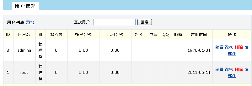

后臺(tái)用戶組是這樣的:
這個(gè)admina 就是那個(gè)黑客加的么?還是原來就有的?

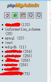

PHPMYADMIN則是這樣的,我自己的表涂掉了,余下的這些是不是系統(tǒng)原帶的呢?有沒有黑客增加的。
現(xiàn)在這樣的情況,我怎么知道入侵者對(duì)我的網(wǎng)站操作過什么呢?后臺(tái)那個(gè)操作記錄會(huì)不會(huì)有其他的沒被記下來,如人家用FTP上傳了什么文件的話??我要怎么知道與清除呢?

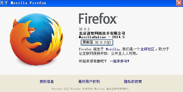

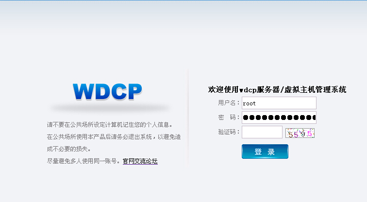

對(duì)了,我一直使用的是火狐瀏覽器,好像是前段更新版本后,它多了個(gè)記住密碼的功能,然后我每次上WDCP就顯示成這樣(如圖),每次只輸入驗(yàn)證碼就行了。因?yàn)榉奖闼跃鸵恢边@么用開了。不知道與這個(gè)有關(guān)不?

我也被入侵了,建了一個(gè)aishang的數(shù)據(jù)庫,還有個(gè)test帳號(hào),要不是Linux暴出漏洞,我也很少登錄上來看。
我怕有文件被改,數(shù)據(jù)回滾了,這樣放心點(diǎn)。后臺(tái)直接升級(jí)在后臺(tái)首頁版本號(hào)后面會(huì)有個(gè)升級(jí),不注意會(huì)看漏掉,最新的就沒有升級(jí)的字樣

暈,我的也是被這樣入侵了。剛升級(jí)了。要不是這次因?yàn)槟莻(gè)linux的bash漏洞,我可能都沒來看后臺(tái)。現(xiàn)在問題是 ...
lanyou 發(fā)表于 2014-9-27 04:43
我這也多了  aishang    和  aaaaaa   這個(gè)   數(shù)據(jù)庫~~    ·      是被入侵了么 ·?

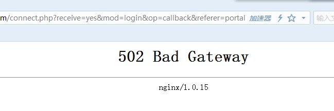

nginx/1.0.15這個(gè) 怎么解決 DZ3.2的QQ互聯(lián) 白屏問題。 QQ互聯(lián)用不了。  并且之前在WINDOWS系統(tǒng)上好好的插件。 轉(zhuǎn)到nginx后。插件只能登陸后可以使用。 游客點(diǎn)不進(jìn)去? QQ圖片20141101235918.jpg
