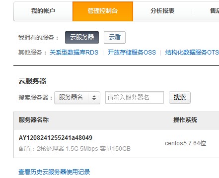

買了阿里云的主機(jī),裝了linux,肯定要裝wdcp的東西了~!
裝好一鍵安裝包,上傳程序,一切都很正常,
可是就是在QQ或者微博登錄的時(shí)候出現(xiàn)502 Bad Gateway
這下不知道怎么辦了~!到論壇來(lái)求助下大俠們~!看看怎么解決~!

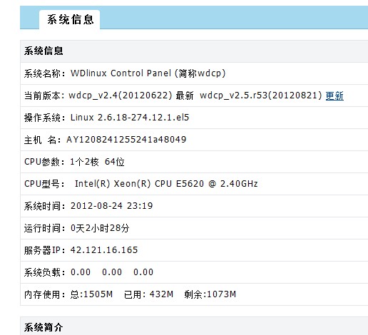

服務(wù)器系統(tǒng)是centos5.7 64位
一鍵包是wdcp_v2.4(20120622)

阿里云主機(jī)

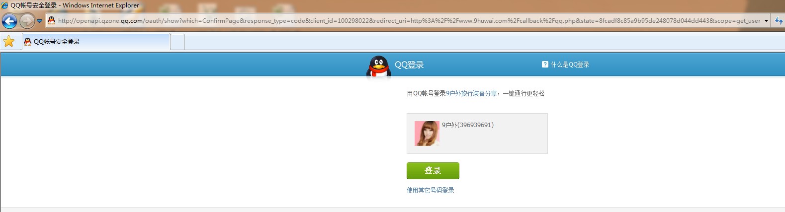

點(diǎn)擊用QQ登錄

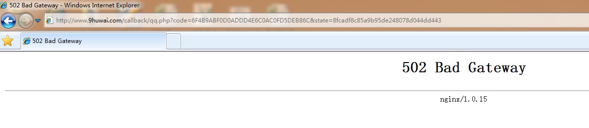

然后點(diǎn)擊登錄后就502了

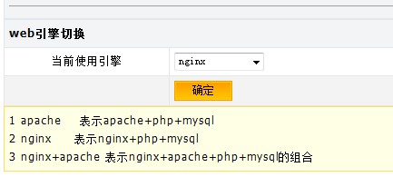

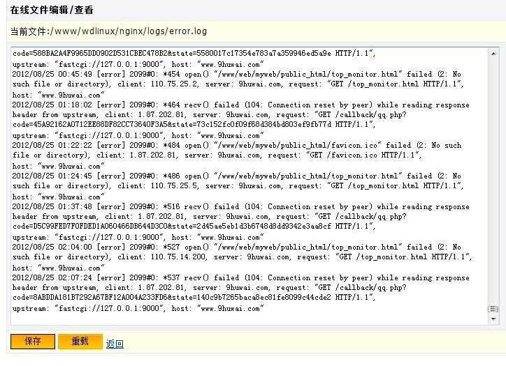

網(wǎng)站引擎是用的nginx,如果切換到nginx+apache,網(wǎng)站首頁(yè)就會(huì)502
下圖是nginx的error.log
大家都看看啊·!實(shí)在搞不定了~!

嘗試修改nginx的header緩沖區(qū)參數(shù)http://www.swdyz.com/html/view-2913-1.shtml
還有,你說(shuō)你的切換成lanmp了但你日志里面顯示使用的是lnmp是不是切換沒(méi)成功。lanmp不會(huì)有127.0.0.1:9000出現(xiàn)的

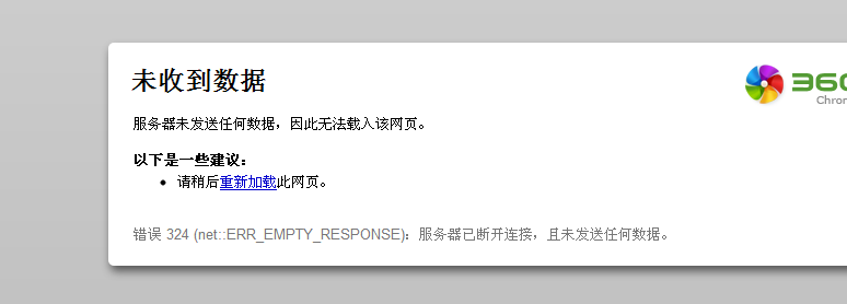

后來(lái)我切換到的apache上網(wǎng)頁(yè)是正常的~!用QQ登錄的時(shí)候
顯示
錯(cuò)誤 324 (net::ERR_EMPTY_RESPONSE):服務(wù)器已斷開連接,且未發(fā)送任何數(shù)據(jù)
然后我又切換到
nginx+apache上,網(wǎng)頁(yè)無(wú)法打開
切換到nginx上依舊無(wú)法打開·!再次切換到apache上,網(wǎng)頁(yè)能打開了,但問(wèn)題依舊·!

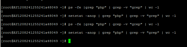

通過(guò)命令查看服務(wù)器上一共開了多少的 php-cgi 進(jìn)程 的圖片
我看不懂啊~!

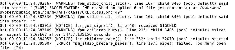

作者: phpweb    時(shí)間: 2013-10-9 15:07
回復(fù) 1# felix007
我今天遇到了這個(gè)問(wèn)題,求解,不知道這位仁兄的問(wèn)題解決了沒(méi)有的?我的報(bào)錯(cuò)跟你的不太一樣!,求解! QQ圖片20131009094823.jpg
圖片附件: [錯(cuò)誤日志:] QQ圖片20131009094823.jpg (2013-10-9 15:07, 94.51 KB) / 下載次數(shù) 15914
http://ahbydz.com/bbs/attachment.php?aid=3715&k=9dfba5bb5cbac8f41bd90b05dab3105e&t=1747048723&sid=T6NQtB
作者: admin    時(shí)間: 2013-10-9 15:10
打開文件數(shù)量過(guò)大
