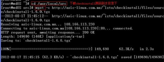

下載checkinstall源碼包,如下
下載 (22.78 KB)
2012-8-20 09:00
[root@wdOS src]# tar xzf checkinstall-1.6.0.tgz //解壓縮源碼包
[root@wdOS src]# cd checkinstall-1.6.0 //進入解壓時默認生成的文件目錄
[root@wdOS checkinstall-1.6.0]# make
[root@wdOS checkinstall-1.6.0]# make install

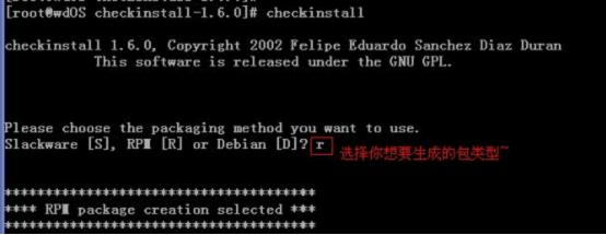

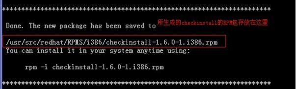

[root@wdOS checkinstall-1.6.0]# checkinstall //生成checkinstall的rpm包
過程如下:
1、
下載 (17.75 KB)
2012-8-20 09:00
2、
下載 (22.41 KB)
2012-8-20 09:01
3、
下載 (22.03 KB)
2012-8-20 09:01
查看一下RPM包
下載 (9.38 KB)
2012-8-20 09:00
安裝checkinstall的RPM包。

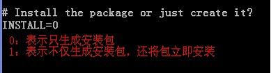

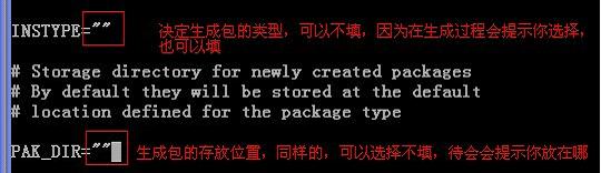

修改checkinstall配置文件
[root@wdOS i386]# vi /usr/local/lib/checkinstall/checkinstallrc
下載 (18.67 KB)
2012-8-20 09:03
下載 (7.4 KB)
2012-8-20 09:03

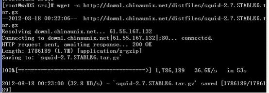

1、下載源碼包
下載 (24.75 KB)
2012-8-20 09:03

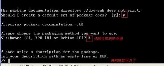

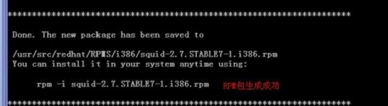

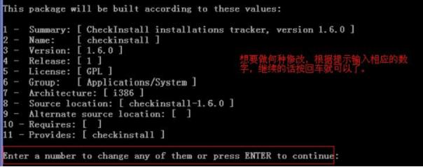

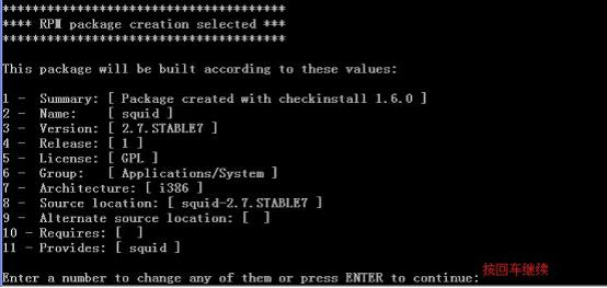

[root@wdOS squid-2.7.STABLE7]# checkinstall
(注:指令 checkinstall 不僅默認運行了 make install,而且還監(jiān)測所有安裝過程中的寫操作。為此,CheckInstall 使用了 Pancrazio de Mauro 所寫的程序 Installwatch。在 make install 成功完成之后,CheckInstall 會產(chǎn)生一個 Slackware-,Debian- 或RPM- 安裝包,然后按照軟件包的默認配置來安裝程序,并在當前目錄(或標準安裝包存儲目錄)留下一個生成的安裝包。)
Checkinstall工具將其生成RPM包,過程如下:
(1)、(2)、(3)
下載 (19.72 KB)
2012-8-20 09:03
(4)
下載 (23.84 KB)
2012-8-20 09:03
(5)
下載 (11.72 KB)
2012-8-20 09:05
.................(——全——請看附件)
