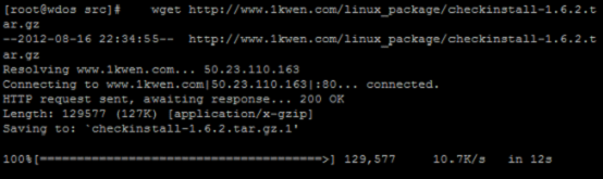

下載checkinstall源碼到/usr/local/src這個(gè)目錄下:
下載 (68.94 KB)
2012-8-17 13:18

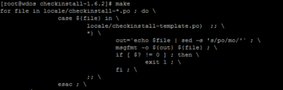

進(jìn)入checkinstall-1.6.2這個(gè)目錄下,進(jìn)行編譯:make
下載 (42.32 KB)
2012-8-17 13:18

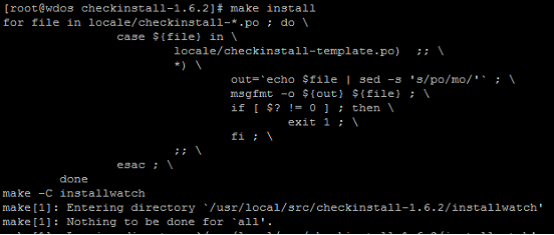

完成后進(jìn)行安裝初始化:make install
下載 (51.92 KB)
2012-8-17 13:18

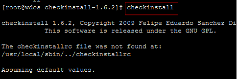

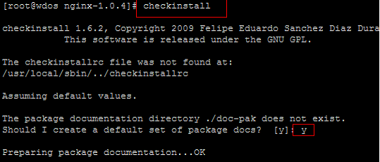

安裝完后使用checkinstall命令將checkinstall本身打成rpm包
下載 (17.89 KB)
2012-8-17 13:19
這一步選擇y:創(chuàng)建一系列默認(rèn)的封裝文檔

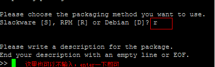

打包方式選擇RPM:
下載 (14.21 KB)
2012-8-17 13:19

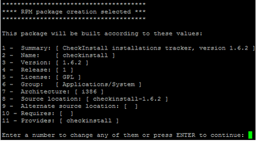

下一步如果你不需要修改這些默認(rèn)值的話,可以enter一下進(jìn)行下一步
下載 (75.17 KB)
2012-8-17 13:19

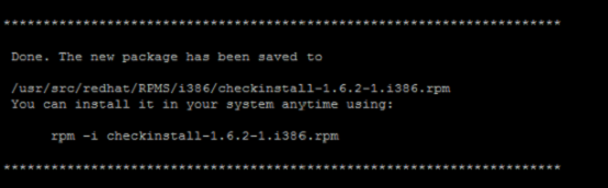

提示checkinstall-1.6.2-1.i386.rpm已經(jīng)封裝在/usr/src/redhat/RPMS/i386/這個(gè)目錄下:
下載 (48.32 KB)
2012-8-17 13:19

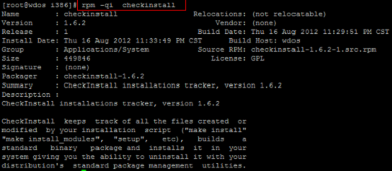

或者使用包管理程序的查詢語(yǔ)句rpm -qi checkinstall 檢查安裝包中文件是否完全在程序庫(kù)中記錄了以及安裝包頭部的一些額外信息。
下載 (111.76 KB)
2012-8-17 13:19

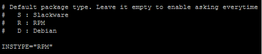

INSTYPE :這里設(shè)置默認(rèn)的封裝類型 有slackware rpm debian三個(gè)選項(xiàng)
如果你不確定接下來(lái)使用什么封裝類型,你可以選擇空著,下次封裝時(shí)系統(tǒng)會(huì)提示選擇要封裝的類型
下載 (9.91 KB)
2012-8-17 13:19

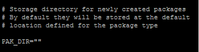

PAK_DIR: 決定安裝包的存儲(chǔ)目錄
同樣的,你可以先空著
下載 (9.93 KB)

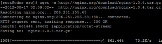

進(jìn)入到/usr/local/src這個(gè)目錄先下載nginx的源碼包
下載 (77.65 KB)
2012-8-17 13:20

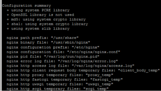

由當(dāng)前目錄cd 進(jìn)入nginx-1.0.4 這個(gè)目錄下,設(shè)置編譯需要用到的參數(shù):
./configure \
--user=nginx \
--group=nginx \
--prefix=/usr/share \
--sbin-path=/usr/sbin/nginx \
--conf-path=/etc/nginx/nginx.conf \
--error-log-path=/var/log/nginx/error.log \
--http-log-path=/var/log/nginx/access.log \
--pid-path=/var/log/run/nginx.pid \
--lock-path=/var/log/lock/subsys/nginx \
下載 (147.19 KB)
2012-8-17 13:20

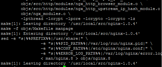

下一步就是進(jìn)行編譯:make
下載 (38.73 KB)
2012-8-17 13:20

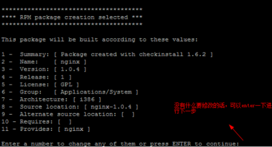

rpm包的建立會(huì)用到的值,如果沒有要修改的,enter開始下一步:
下載 (96.52 KB)
2012-8-17 13:21

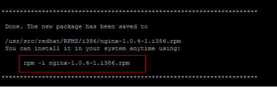

封裝成功:
下載 (21.53 KB)
2012-8-17 13:21

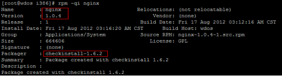

查看更詳細(xì)的信息:
下載 (48.13 KB)
2012-8-17 13:21
