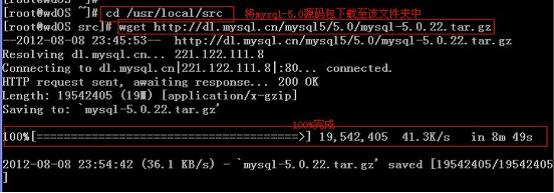

下載mysql源碼包
wget http:///dl.mysql.cn/mysql5/5.0/mysql-5.0.22.tar.gz
解壓縮mysql源碼包
[root@wdOS src]# tar -zxvf mysql-5.0.22.tar.gz

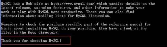

編譯、安裝。需要一定時間。
[root@wdOS mysql-5.0.22]# make && make install

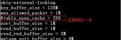

進入my.cnf
#Vi /var/mysql/my.cnf

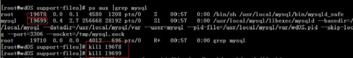

首先查看一下進程如果看到上面的內(nèi)容,那說明,Mysql的進程卡死了,這時用就要kill把這些卡死的進程都關(guān)閉,有多少關(guān)多少。
再次啟動mysql

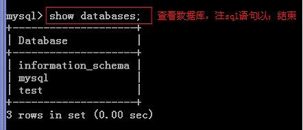

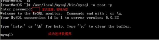

測試:連接數(shù)據(jù)庫
