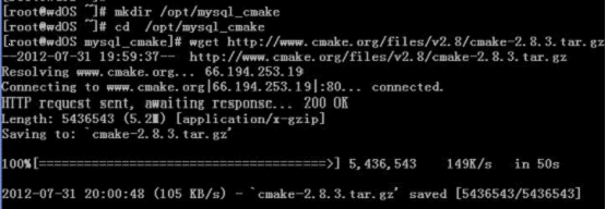

1、安裝cmake工具
Mysql5.5版本開始,通過./configure進行編譯配置方式已經(jīng)被取消,取而代之的是cmake工具,
     注:使用configure,編譯完成之后將生成config.logconfig.status 文件。
使用cmake,編譯完成之后將生成cmakefError.logcmakeoutput.log文件。
創(chuàng)建目錄/opt/mysql_cmake,然后進入目錄,用wget命令下載cmake源碼包。如下:
查看壓縮包,已在該目錄下了

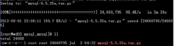

先創(chuàng)建目錄mkdir /opt/mysql_mysql,然后cd /opt/mysql_mysql,再用wget命令下載mysql源碼包。如下:
tar命令解壓縮mysql源碼包
Ll命令查看,解壓縮成功之后便自動生成mysql-5.0目錄文件
