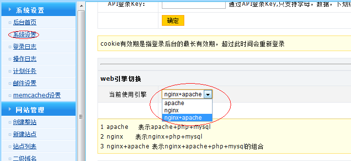

作者: marquis    時間: 2012-8-6 14:25
回復(fù) 4# scofier
圖片附件: QQ截圖20120806141944.png (2012-8-6 14:25, 18.39 KB) / 下載次數(shù) 6824
http://ahbydz.com/bbs/attachment.php?aid=1522&k=8769374968c0e8b6ec5cc3f0e53a7621&t=1749346551&sid=a3UKUK

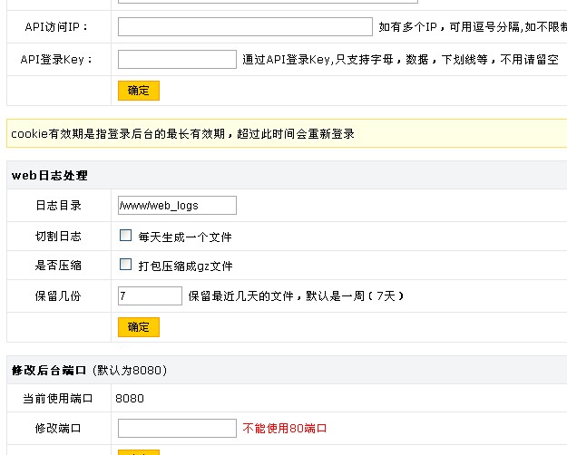

作者: scofier    時間: 2012-8-6 15:04
回復(fù) 5# marquis
   你的是什么版本,我的 版本是:wdcp_v2.4.3(20120530)
圖片附件: TM截圖未命名.jpg (2012-8-6 15:03, 61.4 KB) / 下載次數(shù) 6878
http://ahbydz.com/bbs/attachment.php?aid=1523&k=11e9b68d93e846a939e1f70065d119f7&t=1749346551&sid=a3UKUK
作者: marquis    時間: 2012-8-6 15:05
回復(fù) 6# scofier
  你是不是加了wddns模塊
作者: scofier    時間: 2012-8-6 15:08
回復(fù) 7# marquis
   更新到 wdcp_v2.5.r4(20120726  就有了 ,呵呵
作者: marquis    時間: 2012-8-6 15:13
回復(fù) 8# scofier
這是個解決方法  你是不是之前加了wddns模塊  ???

作者: marquis    時間: 2012-8-6 15:47
回復(fù) 10# scofier
  那你之前可能是安裝不完整。。。
