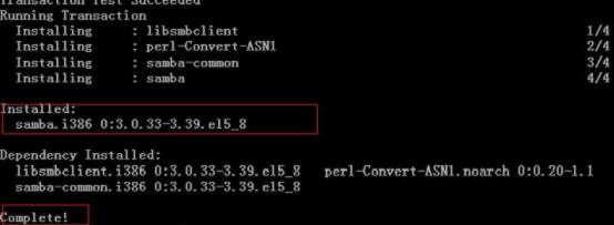

先用命令rpm qa | grep samba 查看是否已經(jīng)安裝了samba服務(wù)
如果還沒安裝,可用yum一鍵安裝,簡(jiǎn)單又方便。
再次查看安裝情況,已經(jīng)安裝了。

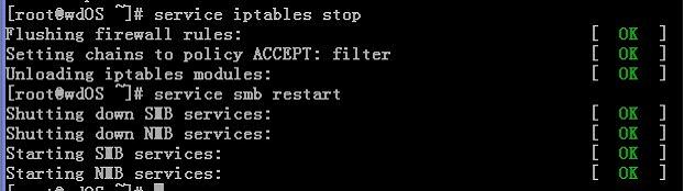

重啟服務(wù)

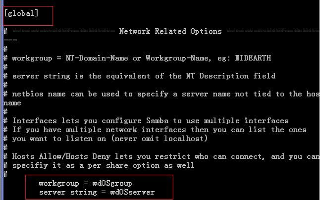

1、修改主配置文件,并保存結(jié)果
workgroup = wdOSgroup   #設(shè)置samba服務(wù)器工作組名為wdOSgroup
server string = wdOSserver   #添加samba服務(wù)器注釋信息為wdOSserver
security = user   #設(shè)置samba的安全級(jí)別為share
; passdb backend = tdbsam
smb passwd file=/etc/samba/smbpasswd    #samba服務(wù)器為了實(shí)現(xiàn)客戶端身份驗(yàn)證功能,將用戶名和密碼信息存放在/etc/samba/smbpasswd 中,在客戶端訪問時(shí),將用戶提交的資料與smbpasswd存放的信息進(jìn)行對(duì)比,如果一致,則允許訪問。

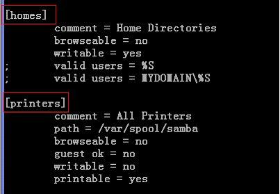

:[home]為特殊共享目錄,表示用戶主目錄。
    [printers]表示共享打印機(jī)。

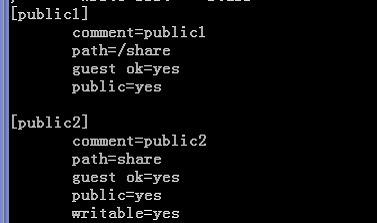

添加設(shè)置共享目錄
注:[public2]   #設(shè)置共享目錄名為public1
       comment=public2
       path=share   #共享目錄的絕對(duì)路徑為/share
       guest ok=yes #允許匿名訪問
       public=yes   #最后設(shè)置允許匿名訪問
writable=yes #允許讀寫
:重啟服務(wù)之前,先把防火墻給關(guān)了,不然會(huì)出現(xiàn)重啟失敗,如果防火墻關(guān)了之后還是重啟失敗的話,檢查下sellinux是否disable掉了。

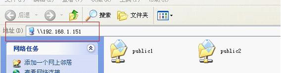

2、測(cè)試
不需要輸入賬號(hào)和密碼直接登錄samba服務(wù)器
