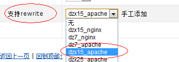

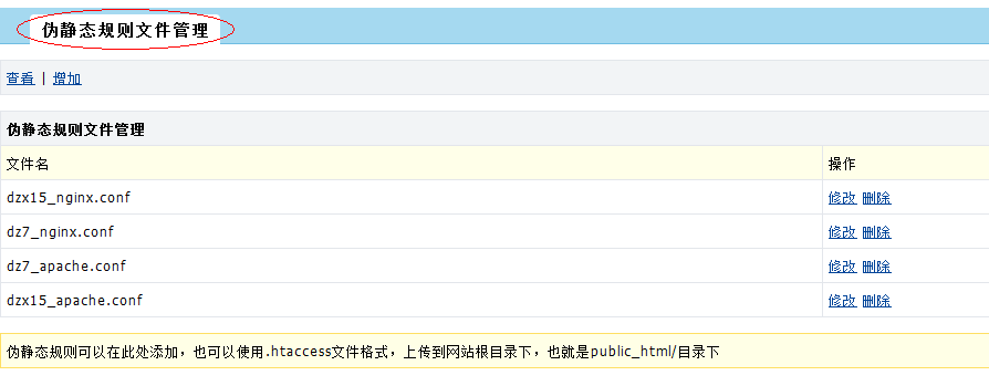

wdcp面板上我們能看到偽靜態(tài)規(guī)則的設(shè)置(“rewrite規(guī)則管理”和創(chuàng)建站點里的"啟用rewrite")如下圖
   我們該怎么設(shè)置?   我就用DZ舉個例子

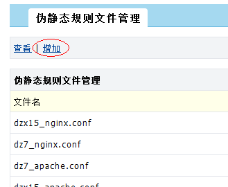

  1.我們先在"rewrite規(guī)則管理"增加規(guī)則  如下圖
   方法   點擊"增加" 如下圖

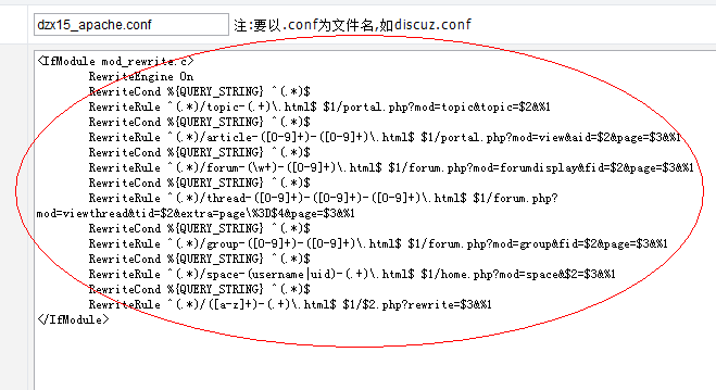

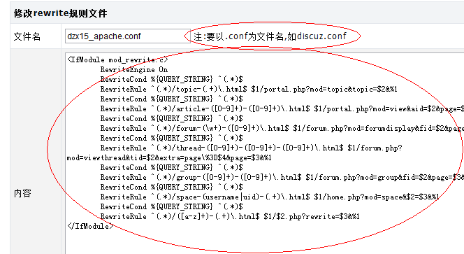

  下一步  我們將規(guī)則寫進去("規(guī)則"DZ論壇有)文件名為.conf  如下圖
(說明:如果我們用的web服務(wù)引擎是apache+nginx 或者是apache
                      那么我們用的規(guī)則是apache規(guī)則
如下圖

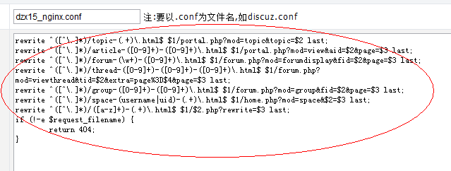

如果我們用的是nginx  那么我們就用nginx規(guī)則
      如下圖

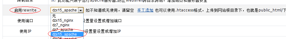

  下一步 把規(guī)則添加之后我們有2種方法來開啟rewrite

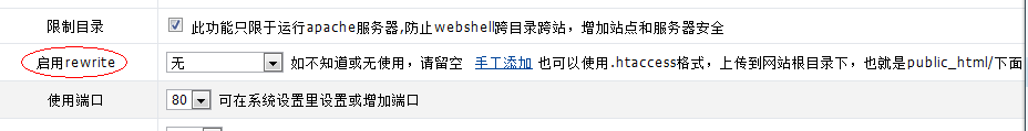

    1.剛開始建站  我們在"新建站點"和"新建整站"能看到開啟rewrite這一項 如下圖
       (選擇我們剛剛增加的規(guī)則)
    2.已經(jīng)建好站了  給建好的站開啟rewrite  我們在"站點列表“進行操作  如下圖

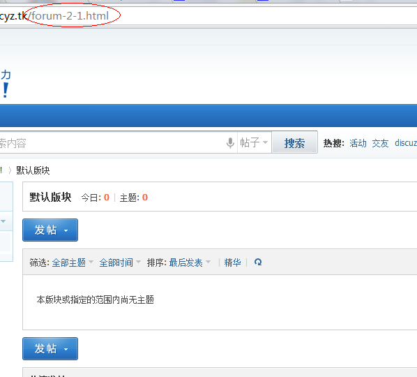

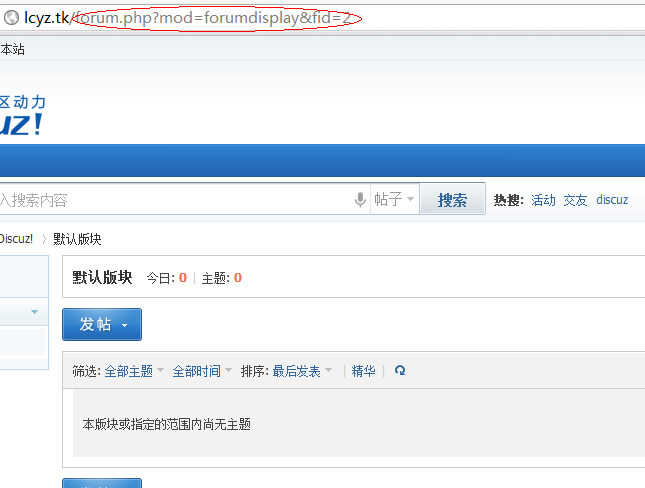

   效果  沒啟用rewrite   如下圖
             啟用rewrite     如下圖

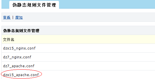

說明:1.在停止啟用rewrite后,打開之前的偽靜態(tài)頁面,若出現(xiàn)404錯誤頁面,重啟下服務(wù)器就行了
             2.apache和nginx的偽靜態(tài)規(guī)則都是不一樣的(環(huán)境與偽靜態(tài)規(guī)則要相對應(yīng))如下圖
             3.不同的網(wǎng)站,后臺的偽靜態(tài)設(shè)定都是大同小異,所以這個方法可以用到其它網(wǎng)站上             4.不同的網(wǎng)站用的偽靜態(tài)規(guī)則都是不一樣的(這個可以去相關(guān)網(wǎng)站上找)
