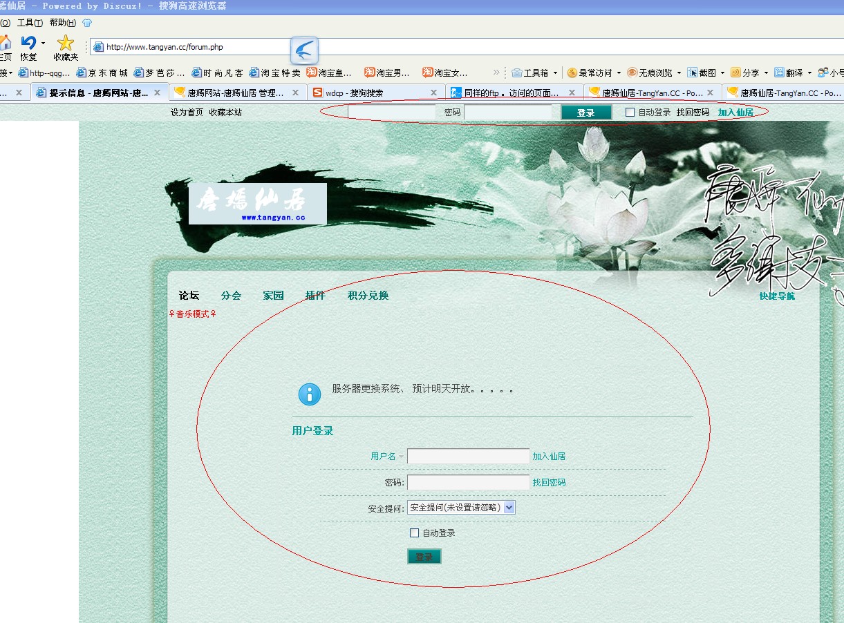

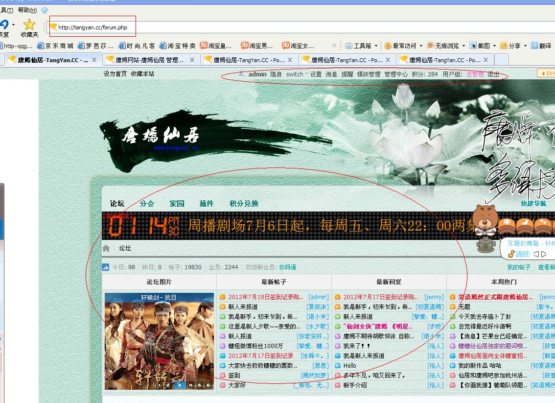

CPU參數(shù):1個(gè)2核 32位CPU型號(hào): Intel(R) Xeon(R) CPU E5645 @ 2.40GHz       同樣的ftp  訪問的頁面不同
第一次是帶WWW的亂碼  不帶前綴的正常
然后我把文件刪除了 又安裝了一遍
反正弄來弄去 都是兩個(gè)頁面長的不一樣。

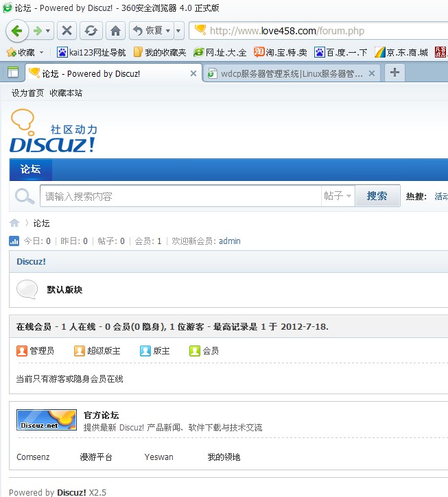

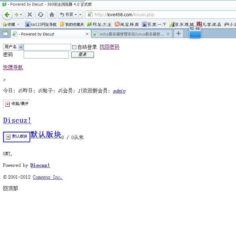

剛才我又重新安裝了一個(gè)dz論壇
這次效果比較明顯
www.love458.com  love458.com

作者: marquis    時(shí)間: 2012-7-18 13:36
打開  http://www.tangyan.cc  和http://tangyan.cc  頁面是一樣的  你清理下瀏覽器緩存

作者: 874577875    時(shí)間: 2012-7-18 14:12
回復(fù) 3# 874577875
   我剛才由重新安裝了一個(gè)dz論壇   我把截圖上傳了。。你來看看。。謝謝了

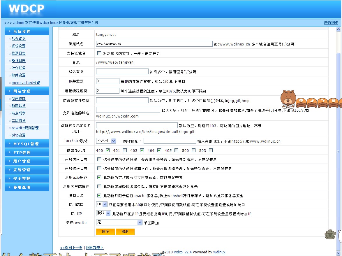

作者: admin    時(shí)間: 2012-7-18 14:31
這個(gè)明明就是同一個(gè)頁面,只是有些文件緩存了而顯示的內(nèi)容不同
1 在wdcp后臺(tái)里,把客戶端緩存去掉
2 把DZ里有一個(gè)EAC,memcache的選擇取消
如果還有問題,把/www/wdlinux/etc/php.ini里
最后的
EAC相關(guān)行解釋,再重起
