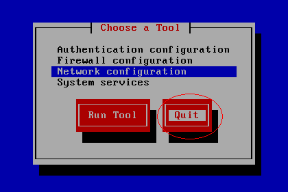

      再用命令 setup 打開

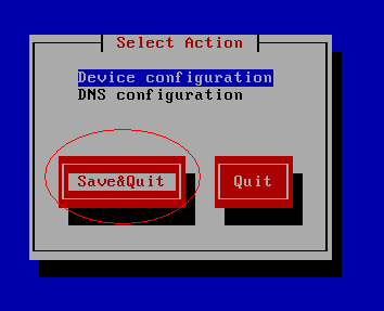

              下一步  在打開網(wǎng)絡(luò)選項(xiàng) network..)點(diǎn)擊Run Tool 如下圖

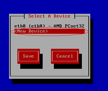

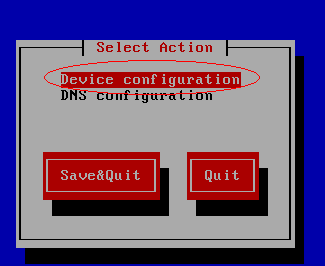

  下一步 打開(Device..

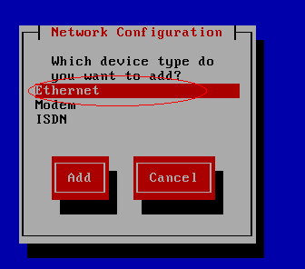

  選New Device 添加網(wǎng)卡  (選擇Ethernet)如下圖

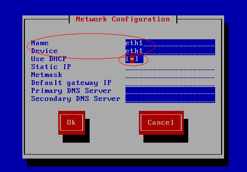

  下一步  進(jìn)入網(wǎng)卡的設(shè)置頁面 name Device 都填上eth1
  (若你要在原版添加第二個(gè)網(wǎng)卡設(shè)置的話就要填eth2,以此類推)
               use DHCP打上*(自動獲取ip
      也可以不打上自己添加)如下圖

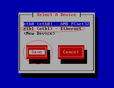

  最后就是save->save&quit->quit
      網(wǎng)卡就添加完畢了(我們能看到新添加的網(wǎng)卡) 如下圖

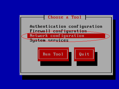

     現(xiàn)在就能用克隆功能了  克隆出來的系統(tǒng)安裝完畢后 用命令ifconfig 查看網(wǎng)卡信息
     有網(wǎng)卡信息 (說明之前的步驟操作成功  不行就要重來了)

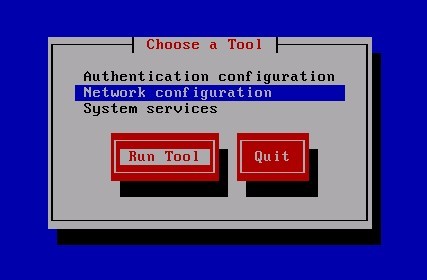

郁悶了,
我安裝的wdos第一版,setup中默認(rèn)沒有network configuration,于是我 yum install -y system-config-network-tui,安裝的最新版
結(jié)果setup中出來了這個(gè)選項(xiàng),但是選擇之后,run tools,,沒有任何反應(yīng)。我重啟了系統(tǒng)也是這樣
無論怎樣enter,都沒有反應(yīng)。求解及辦法
