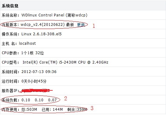

wdcp (WDlinux Control Panel) 是一套用PHP開發(fā)的Linux服務器管理系統(tǒng),旨在易于使用和管理Linux服務器,可以在線通過網(wǎng)頁管理服務器和虛擬主機.簡單,方便,易操作.只有Linux版本,沒有windows版本,讓你方便地使用和管理Linux服務器,讓不懂Linux的人也可以用Linux做服務器.目前只支持wdlinux_base/wdOS/CentOS/RedHat/Ubuntu版本,其它Linux版本尚未測試,歡迎測試!
                后臺首頁的界面有幾個板塊(系統(tǒng)信息,系統(tǒng)簡介,問題BUG反饋,使用需知) 內(nèi)容完整清晰,在這里能大概看出服務器狀態(tài)。
                      系統(tǒng)信息
                        1.在1處我們能看到當前的wdcp版本,在2.2以后的版本,只要在當前版本后面點更新就行了
                         2.在2處是系統(tǒng)負載(反映linux系統(tǒng)下cpu和內(nèi)存的使用率)的信息,通常情況下是1以下的數(shù)值
                         ,10以下的數(shù)值也算是正常的(具體的不同環(huán)境下正常數(shù)值會有所不同),要是過高就不正
                          常了,看是什么程序或進程占了資源。
                       3.“內(nèi)存使用"顯示的是物理內(nèi)存,內(nèi)存用得多,這個是比較正常的,因為linux下的內(nèi)存機制和windows
                        的是不一樣的,只要不用swap的交換空間,就不用擔心自己的內(nèi)存太少。在linux中有這么一種思想,
                          不用白不用,因此它盡可能的cache和buffer一些數(shù)據(jù),以方便下次使用。
                           實際上這些內(nèi)存也是可以立刻拿來使用的。服務器內(nèi)真正用到的內(nèi)存是"實際使用內(nèi)存"。
