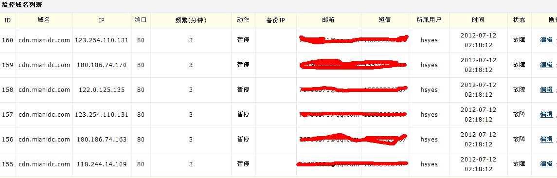

這幾個IP 肯定可以打開網(wǎng)站,但是為什么就是顯示故障呢?
圖片附件: 1.jpg (2012-7-12 12:03, 93.74 KB) / 下載次數(shù) 8402
http://ahbydz.com/bbs/attachment.php?aid=951&k=5f28be76bec3b3a293b0a6fb828a2903&t=1746862405&sid=cnNbbR
作者: admin    時間: 2012-7-12 14:26
用前面的這個域名,可以打開?
作者: hsyes    時間: 2012-7-12 21:00
用域名訪問者幾個IP ,肯定可以打開。。。。。。。!
作者: admin    時間: 2012-7-13 00:08
用哪個域名?監(jiān)控的那個域名?
作者: hsyes    時間: 2012-7-13 22:32
呵呵   用 cdn.mianidc.com 監(jiān)控 cdn.mianidc.com
作者: admin    時間: 2012-7-14 00:20
你這個域名,指到這個"123.254.110.131" IP就打不開
還說得這么肯定
作者: hsyes    時間: 2012-7-14 12:07
我暈啊,你要是一年后再回復(fù)的話,這些IP都打不開,  我做網(wǎng)絡(luò)好幾年了。能不能打開我很清楚的哥們。
我的問題就是為什么明明可以訪問,但是DNS就是現(xiàn)實故障呢? 就算123.254.110.131有問題,應(yīng)該是123.254.110.131故障,不能全都是故障吧?別的IP你沒看?你肯定看了!
123.254.110.131這個節(jié)點13號到期。
作者: admin    時間: 2012-7-14 14:03
不好意思,我就只看一個
curl -x "180.186.74.170:80" -I cdn.mianidc.com
HTTP/1.1 400 Bad Request
你看這個,400,算能打開?
DNS監(jiān)控里,是監(jiān)控80的狀態(tài),200,301,這些才是正常
作者: hsyes    時間: 2012-7-18 23:52
老大呀,你給看下,倒是是咋回事呢? 我所有的IP80端口都開放呢,而且默認(rèn)的都可以訪問。但是為什么監(jiān)控就是不行呢?
