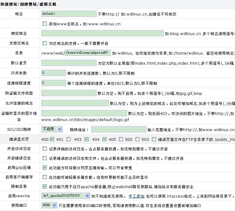

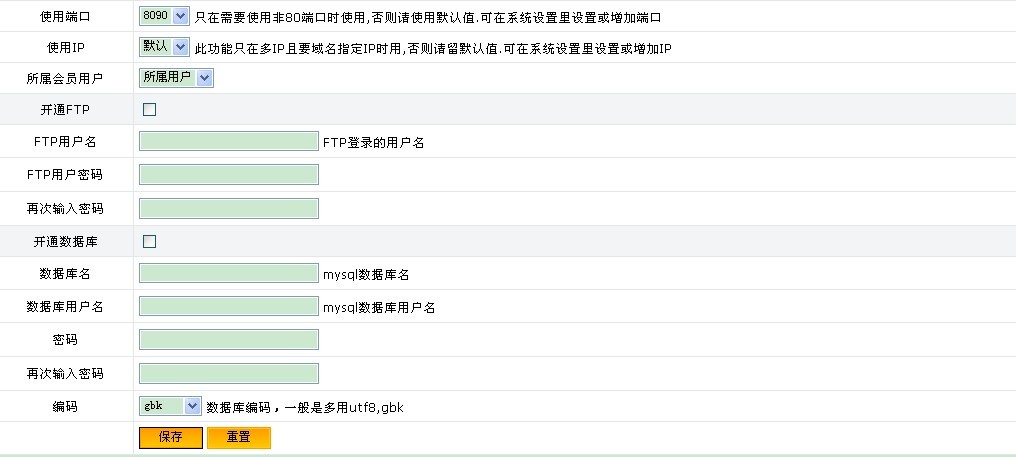

是不是 1.jpg 2.jpg 我建站配置的不對呢?
圖片附件: 1.jpg (2012-7-5 17:28, 173.99 KB) / 下載次數(shù) 14351
http://ahbydz.com/bbs/attachment.php?aid=898&k=b12f2c7a0116620a8b623a94e9d50a89&t=1747074105&sid=ihPhwp
圖片附件: 2.jpg (2012-7-5 17:28, 72.38 KB) / 下載次數(shù) 14094
http://ahbydz.com/bbs/attachment.php?aid=899&k=73c7d533d37bc3f35814263da55872f1&t=1747074105&sid=ihPhwp
作者: admin    時間: 2012-7-5 22:00
/www/wdlinux/httpd-2.2.22/conf/vhost/00000.default.conf
再看下這個文件的內(nèi)容或貼上來
