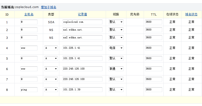

作者: tczk000    時間: 2012-7-2 13:44
QQ截圖20120702133938.png 我這么設(shè)置應(yīng)該沒有錯吧,不知道為什么就是不生效
圖片附件: QQ截圖20120702133938.png (2012-7-2 13:44, 13.58 KB) / 下載次數(shù) 7124
http://ahbydz.com/bbs/attachment.php?aid=874&k=23101c6873f20035c905f2916e9fe1a2&t=1746859835&sid=1I6691
作者: admin    時間: 2012-7-2 15:38
是用到我的DNS還是自己的?
如果自己的,就要把nsx.wddns.net換成自己的
作者: tczk000    時間: 2012-7-2 15:51
我用的是你們的DNS,還是不行。。
作者: admin    時間: 2012-7-2 18:19
不明白你的意思,不行是怎么個不行法

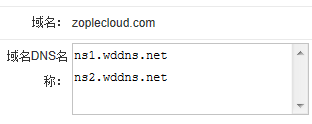

作者: tczk000    時間: 2012-7-3 14:45
QQ截圖20120703143836.png 我在新網(wǎng)上也改過了啊,不知道是什么原因呀
圖片附件: QQ截圖20120703143836.png (2012-7-3 14:45, 2.87 KB) / 下載次數(shù) 7023
http://ahbydz.com/bbs/attachment.php?aid=882&k=c42f75c1fafa33dbbe0f5284e309dbed&t=1746859835&sid=1I6691
作者: admin    時間: 2012-7-3 18:07
user.wddns.net
這里沒有你的域名記錄
