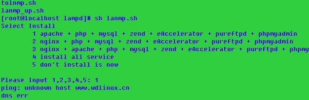

4個可選安裝,如下圖
1,2,3 是安裝獨立的環(huán)境,不可自由切換nginx,apache,nginx+apache應用環(huán)境
4 是安裝所有,即可自由切換nginx,apache,nginx+apache的應用環(huán)境

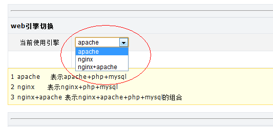

作者: qqab    時間: 2012-7-26 17:28
怎么切換呢?
apache切換到nginx
作者: marquis    時間: 2012-7-26 17:31
回復 24# qqab

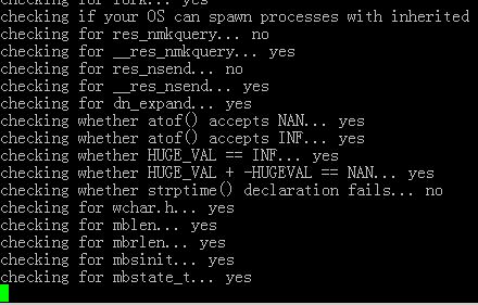

不錯、我還在安裝中、新手、第一次接觸這個、剛學會ssh連接、哈哈、
圖片附件: 1.png (2012-10-1 17:59, 5.8 KB) / 下載次數(shù) 17274
http://ahbydz.com/bbs/attachment.php?aid=2010&k=6d268ce5760c210912236d6ee9324d84&t=1746868437&sid=2fupKs
作者: 9390581    時間: 2012-10-1 18:00
還沒有安裝完呢、我說怎么打不開后天、

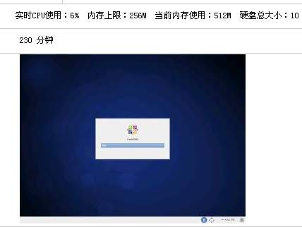

2.png 正常嗎。?
圖片附件: 2.png (2012-10-1 18:01, 40.37 KB) / 下載次數(shù) 17461

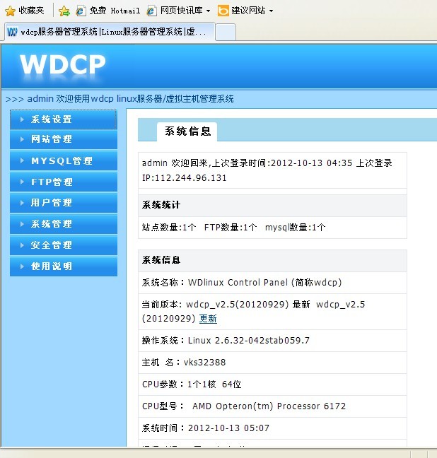

作者: 天使之戀    時間: 2012-10-13 11:21
老大 提個建議 是不是在程序上 加上在線解壓縮 安裝之后 只能ftp上傳 要是有在線或者后臺壓縮多好
  還有個問題 我的是VPS 安裝之后 綁定域名 為什么IP地址訪問跟域名訪問不一個地方 這個地方怎么搞
作者: 天使之戀    時間: 2012-10-13 11:23
圖片附件: 未命名.jpg (2012-10-13 11:23, 93.5 KB) / 下載次數(shù) 20586
http://ahbydz.com/bbs/attachment.php?aid=2039&k=4f466879871ccb2b20790fb4a3b65a45&t=1746868437&sid=2fupKs
