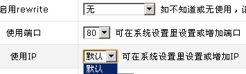

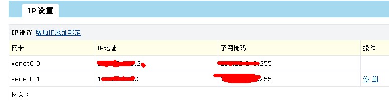

作者: zhoumo310    時間: 2012-6-24 00:09     標題: 我服務器有2個ip地址,怎么創(chuàng)建網(wǎng)站的時候只有默認ip選項呢
RT,;ip地址里也綁定了的

作者: admin    時間: 2012-6-24 14:47
這個默認是不用選的
如要選,在系統(tǒng)設置里加上
作者: zhoumo310    時間: 2012-6-24 23:14
回復 2# admin
   我的意思是說,只能看到默認IP的選項,卻沒有我第二個IP的選擇呢
作者: moechoo    時間: 2013-10-31 09:36
把要用的IP地址在系統(tǒng)設置里 web服務器IP 里都填上。
