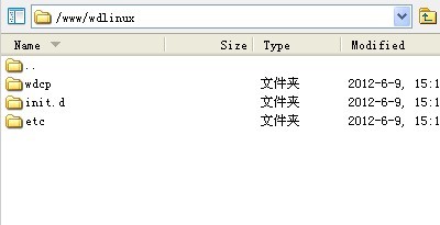

打到FTP還沒(méi)有安裝完
圖片附件: 111.jpg (2012-6-9 17:56, 14.53 KB) / 下載次數(shù) 9040
