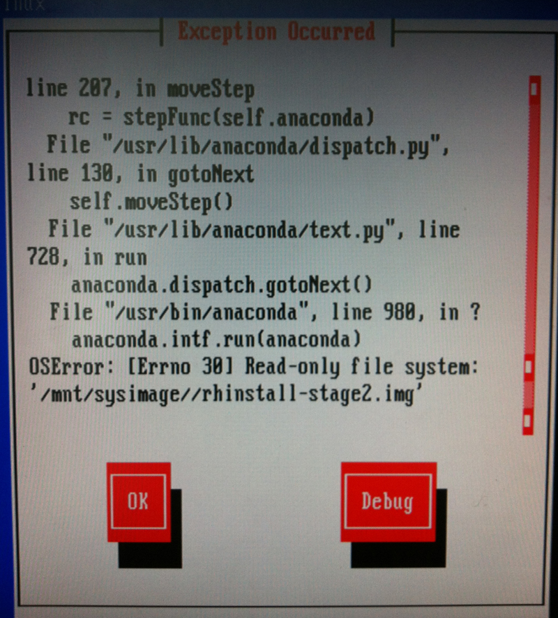

DELL 1800的機器,用主板的SATA接口可以正常安裝及使用(西數(shù)2T盤 SATA)
想改用主板上的scsi安裝,用lanmp安裝不了(可能是有陣列卡原因)
用base版本,分區(qū)用默認的安裝,出現(xiàn)這圖,老大給支持下(在安裝前都把磁盤里的分區(qū)全刪除,安裝時用remove all這個選項)

作者: admin    時間: 2012-5-21 10:22
這個應該是加截或操作的原因
作者: tinhuang    時間: 2012-5-21 10:24
主板原生SCSI接口,硬盤是希捷146G
試了三四次,都是這個錯誤 ,很奇怪。有沒有好辦法可能再試下

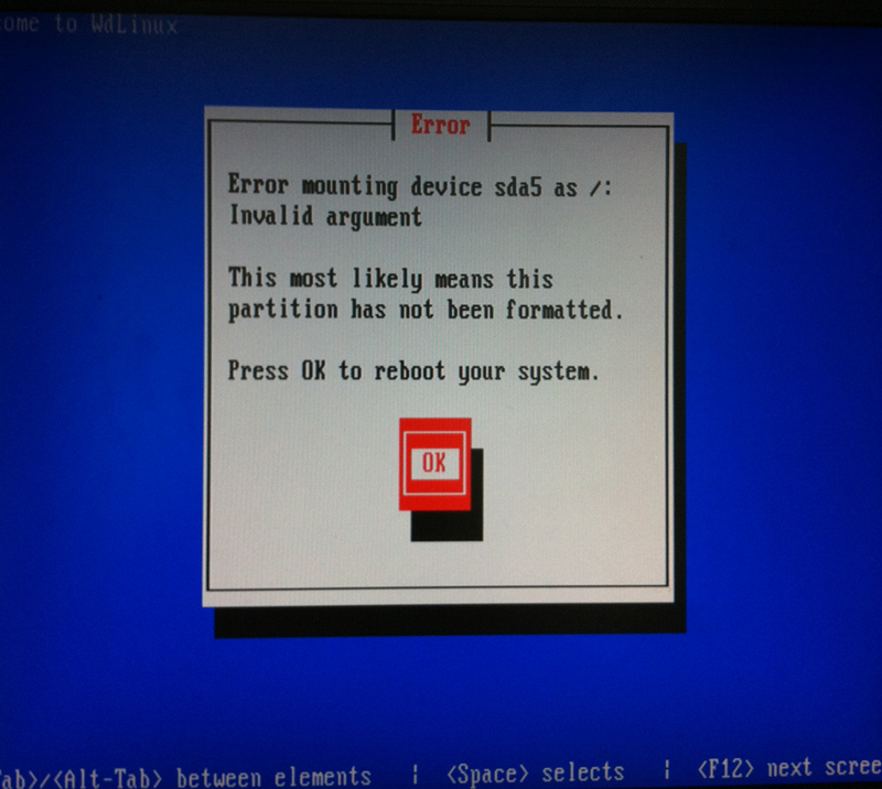

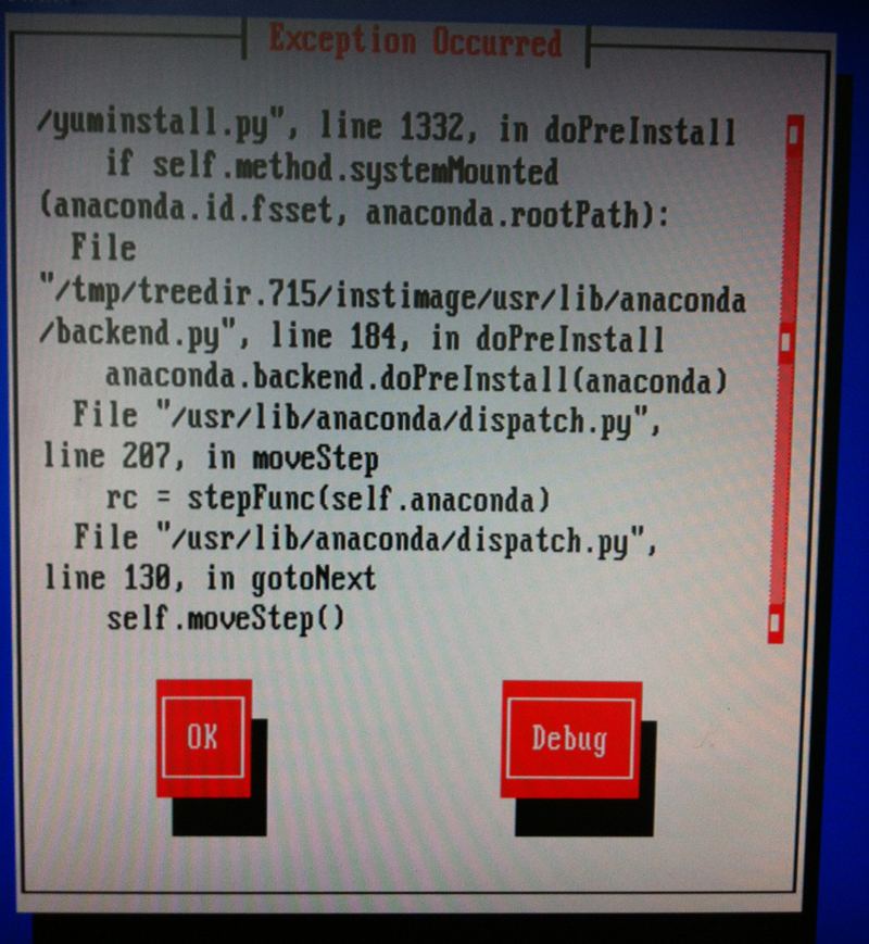

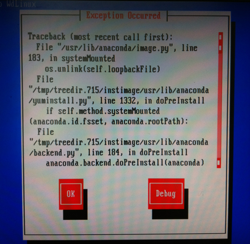

作者: tinhuang    時間: 2012-5-21 12:31
重新試了一下。出來錯誤,分三個圖片傳上來了(base版本,默認分區(qū))

作者: tinhuang    時間: 2012-5-21 12:55
老大人呢?
作者: tinhuang    時間: 2012-5-21 15:29
報錯也貼上來了。是不是硬盤有問題?
作者: admin    時間: 2012-5-21 17:29
有可能,你把分區(qū)信息全刪了再建試下
作者: tinhuang    時間: 2012-5-22 16:36
把硬盤重新格式化后能正常安裝 了,也能進系統(tǒng)
