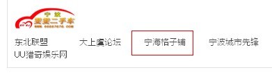

作者: 寧波通    時(shí)間: 2012-5-17 08:44
回復(fù) 5# admin
    現(xiàn)在都還沒變呢。
后臺(tái)截圖:
前臺(tái)截圖:
圖片附件: 2.jpg (2012-5-17 08:44, 9.12 KB) / 下載次數(shù) 29263
http://ahbydz.com/bbs/attachment.php?aid=681&k=35d6983a5d87c777252afae723aac2ce&t=1746853724&sid=P44Rv5
圖片附件: 1.jpg (2012-5-17 08:44, 22.08 KB) / 下載次數(shù) 29200
http://ahbydz.com/bbs/attachment.php?aid=682&k=da24613c576ee970b78dab8a5de97620&t=1746853724&sid=P44Rv5

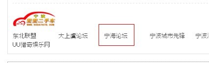

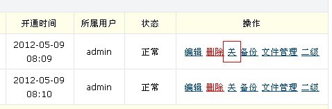

作者: 寧波通    時(shí)間: 2012-5-17 08:48
回復(fù) 5# admin
    剛?cè)DCP上去,關(guān)了下再開,論壇首頁(yè)刷新下,變了
一定要在這關(guān)一下,再開,才行。
看看首頁(yè)刷新就變了。
這只是我舉個(gè)例子,其他的操作也都是一樣,比如論壇后臺(tái)切換風(fēng)格等等,甚至論壇的打開和關(guān)閉也是如此。
圖片附件: 2.jpg (2012-5-17 08:46, 11.27 KB) / 下載次數(shù) 29199
http://ahbydz.com/bbs/attachment.php?aid=683&k=e076011e9f3f129f9530bd71e4f9918d&t=1746853724&sid=P44Rv5
圖片附件: 1.jpg (2012-5-17 08:46, 19.25 KB) / 下載次數(shù) 29242
http://ahbydz.com/bbs/attachment.php?aid=684&k=4750331859c7b7175df114c7d09f2227&t=1746853724&sid=P44Rv5

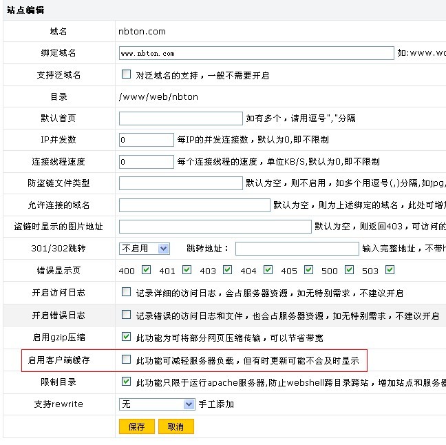

作者: 寧波通    時(shí)間: 2012-5-17 13:08
回復(fù) 8# admin
    這個(gè)可以確定的。
圖片附件: 1.jpg (2012-5-17 13:08, 119.93 KB) / 下載次數(shù) 29760
http://ahbydz.com/bbs/attachment.php?aid=685&k=5ba10b5fb37dd380acd507cc1ee62371&t=1746853724&sid=P44Rv5

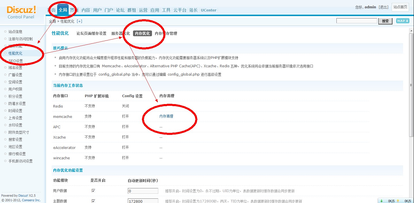

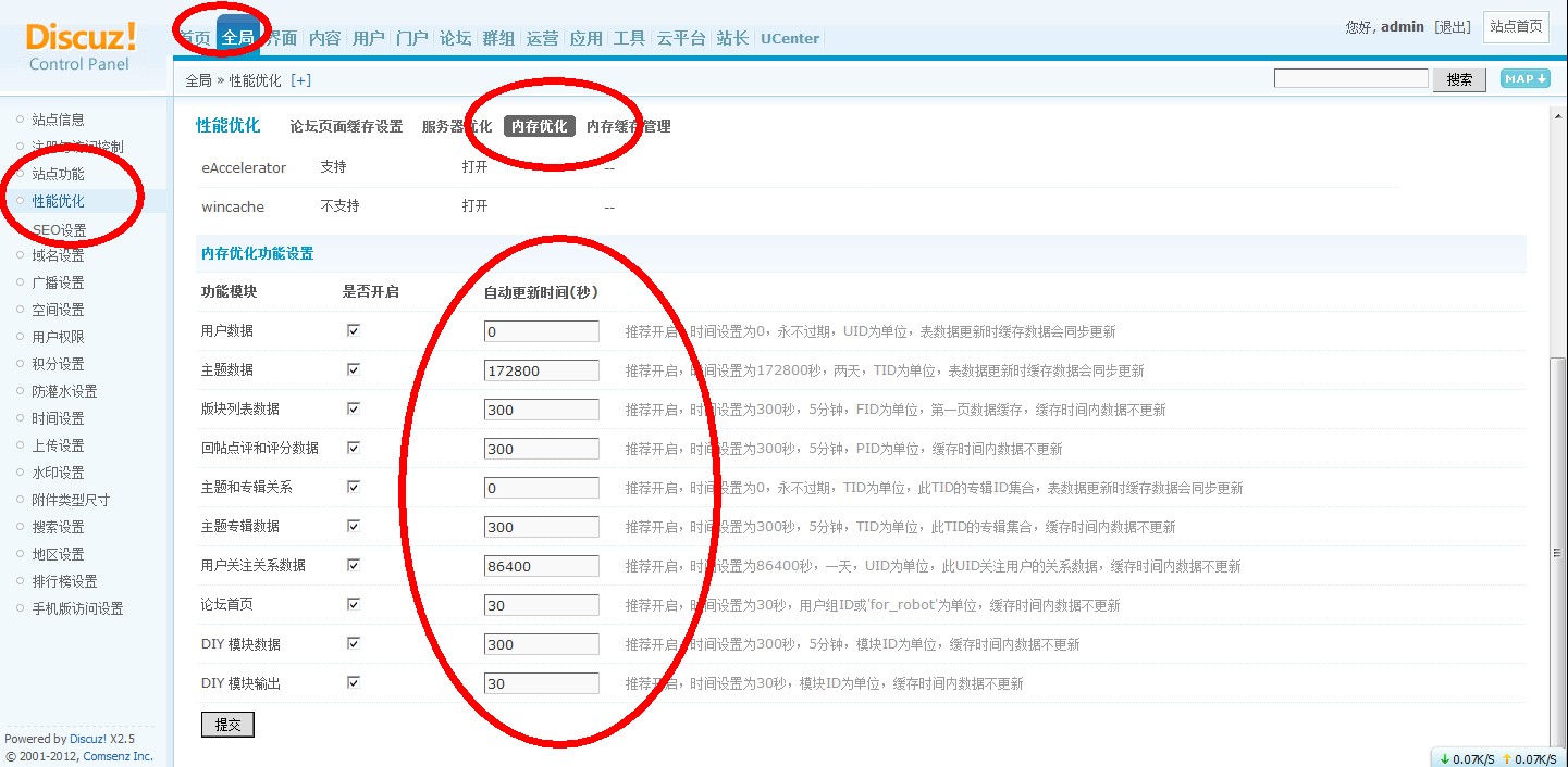

作者: longyushen    時(shí)間: 2012-12-18 12:51
我個(gè)人建議執(zhí)行如圖所示操作,百試百靈
同時(shí)根據(jù)你的需要設(shè)置如下內(nèi)容
緩存優(yōu)化插件不是開了就不用設(shè)置的了,而是需要根據(jù)自己的需要設(shè)置的,
例如,如果你的論壇開啟了社區(qū)銀行功能就必須把“用戶數(shù)據(jù)”前面的勾勾去掉,即使是“0”值都不行
圖片附件: QQ截圖20121218124621.jpg (2012-12-18 12:48, 179.34 KB) / 下載次數(shù) 36647
http://ahbydz.com/bbs/attachment.php?aid=2240&k=367671fd7250fb1e458a177184e967bf&t=1746853724&sid=P44Rv5
圖片附件: QQ截圖20121218124724.jpg (2012-12-18 12:49, 201.53 KB) / 下載次數(shù) 36644
http://ahbydz.com/bbs/attachment.php?aid=2241&k=fbfff7d9a8e690878f6f6c8fa84254a5&t=1746853724&sid=P44Rv5
