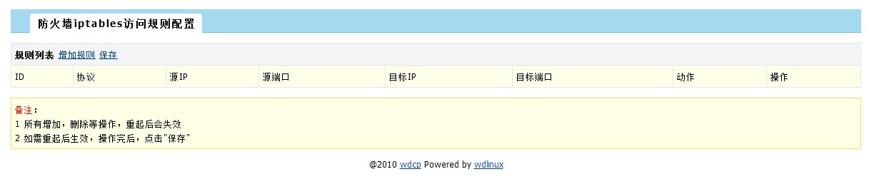

wdcp_v2.3.3(20120425) 安裝后,在iptables中沒有任何記錄。手工"增加規(guī)則"后,也沒有任何記錄。

作者: liangwei    時(shí)間: 2012-5-9 14:32
增加完需要點(diǎn)擊保存  才可以

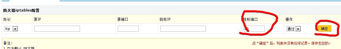

作者: fimd    時(shí)間: 2012-5-9 14:33
本帖最后由 fimd 于 2012-5-9 14:35 編輯

作者: liangwei    時(shí)間: 2012-5-9 14:37
什么版本?

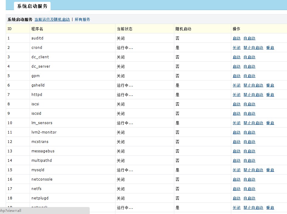

在系統(tǒng)所有服務(wù)的列表中,也沒有找到iptables

作者: admin    時(shí)間: 2012-5-9 16:30
wdcp里是不會(huì)安裝iptables的
這個(gè)是你在安裝系統(tǒng)的時(shí)候安裝的
作者: fimd    時(shí)間: 2012-5-9 20:10
回復(fù) 11# admin
   你意思是說(shuō),系統(tǒng)安裝的,通用WDCP來(lái)管理?
