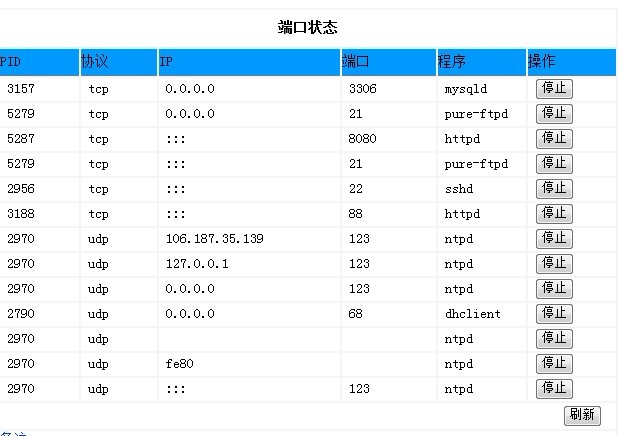

請(qǐng)教各位大大一個(gè)問題:為什么我裝好LNAMP后,
1:建了站點(diǎn) FTP MYSQL
2:重啟服務(wù)(也重啟過服務(wù)器)
3:域名也解析成功
但為什么網(wǎng)站卻無(wú)法打開 ?(FTP能正常使用)
我的是VPS:
Description:    CentOS release 5.6 (Final)
Release:        5.6
Codename:       Final
本人菜鳥,如有什么常識(shí)性的錯(cuò)誤還請(qǐng)大大們見諒!
端口狀態(tài)圖:
httpd怎么成88端口了?
圖片附件: 111.jpg (2011-11-21 19:54, 62.75 KB) / 下載次數(shù) 6620
http://ahbydz.com/bbs/attachment.php?aid=28&k=a99b57faaf91c5e26e1a8ac45e05bd41&t=1747048356&sid=6QZP4Z
作者: admin    時(shí)間: 2011-11-21 20:22
nginx沒啟動(dòng)
作者: admin    時(shí)間: 2011-11-21 20:26
為什么變成88端口,請(qǐng)看這里
http://ahbydz.com/bbs/thread-192-1-1.html

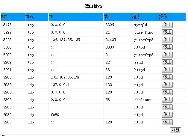

請(qǐng)問nginx的開啟命令是 service nginxd start嗎?
好像不行能不能細(xì)說(shuō)下; 謝了,才剛學(xué)著用 實(shí)在太菜
# service nginxd start
Starting nginx: [emerg]: invalid number of arguments in "try_files" directive in /www/wdlinux/nginx/conf/vhost/guozhen500.com.conf:17
                                                           [FAILED]
圖片附件: 111.jpg (2011-11-21 21:17, 133.75 KB) / 下載次數(shù) 6668
http://ahbydz.com/bbs/attachment.php?aid=31&k=30069b078ed84ac1a8cb36acba28bd81&t=1747048356&sid=6QZP4Z
圖片附件: 222.jpg (2011-11-21 21:17, 57.83 KB) / 下載次數(shù) 6607
http://ahbydz.com/bbs/attachment.php?aid=32&k=d5d26f5415c27a7cbe034606a5d0a932&t=1747048356&sid=6QZP4Z
作者: admin    時(shí)間: 2011-11-22 09:39
在后臺(tái)升級(jí)更新下,再編輯下站點(diǎn)提交
作者: admin    時(shí)間: 2011-11-22 09:40
作者: hewan4444    時(shí)間: 2011-11-22 12:24
終于可以了,感謝老大,支持WDLINUX
