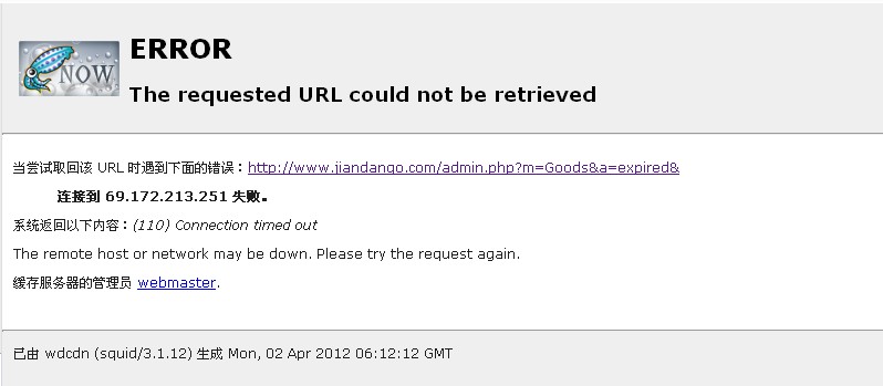

還有就是最近使用上了免費(fèi)的wdcdn,發(fā)現(xiàn)速度上沒什么變化,甚至是變慢了,但是ping的回應(yīng)確實(shí)是由開始的接近200ms到了30ms,cdn加速后不時(shí)就出現(xiàn)論壇上有人提及的問題:以下截圖

圖片附件: QQ截圖20120402141610.jpg (2012-4-2 14:24, 46.12 KB) / 下載次數(shù) 10243

1 可能是站點(diǎn)啟用了客戶端緩存的原因,在編輯站點(diǎn)里可以查看一下
2 節(jié)點(diǎn)到你源站的網(wǎng)絡(luò)不穩(wěn)定原因造成
