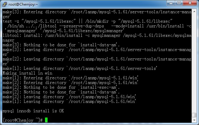

如圖!提示安裝成功.但是。phpinfo沒有檢測(cè)到已安裝,及安裝Magento提示Database server does not support the InnoDB storage engine.

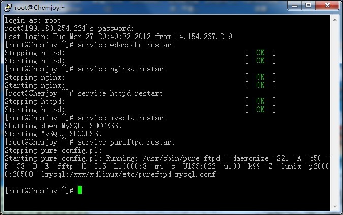

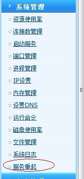

回復(fù)管理員,我有重啟過了。。我通過SSH及管理后臺(tái)都試重啟了。還是提示沒有安裝上Innodb .
具體的操作方法如下:
圖片附件: 1.jpg (2012-3-28 12:05, 20.79 KB) / 下載次數(shù) 11812

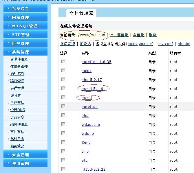

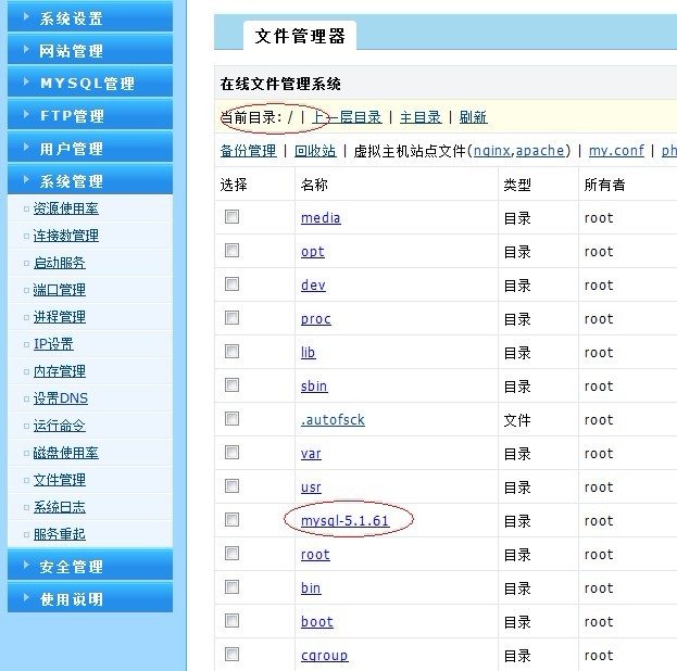

再請(qǐng)教管理員一個(gè)問題?我通過在線文查詢到安裝好的wdcp_v2.2 一鍵安裝包有3個(gè)mysql。不知是否是我誤操作的原還是別的原因?所以導(dǎo)致Innodb還是提示沒有安裝?
如圖的文件所在位置顯示的mysql
圖片附件: s1.jpg (2012-3-28 13:38, 89.98 KB) / 下載次數(shù) 12103

圖片附件: s2.jpg (2012-3-28 13:38, 96.85 KB) / 下載次數(shù) 12043
http://ahbydz.com/bbs/attachment.php?aid=501&k=71b45cc482501b25c6825378221bd920&t=1747074915&sid=yj1n9f
作者: admin    時(shí)間: 2012-3-28 16:08
根目錄,怎么會(huì)有mysql?
作者: hdff    時(shí)間: 2012-3-28 16:52
根目錄,怎么會(huì)有mysql?
admin 發(fā)表于 2012-3-28 16:08
根目錄的應(yīng)是解壓的文件吧。我是按這個(gè)安裝的,
mysql innodb的安裝
wget -c http://down.wdlinux.cn/in/mysql_innodb_ins.sh
sh mysql_innodb_ins.sh
