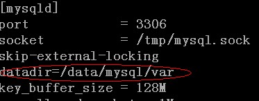

3 修改配置文件
vi /www/wdlinux/etc/my.cnf
在[mysqld]段里增加如下一行
datadir=/data/mysql/var
如下圖
保存退出
