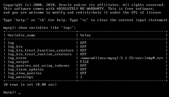

作者: 233817    時間: 2012-3-9 16:28
查詢結果圖片:
圖片附件: mysql日志.JPG (2012-3-9 16:28, 52.93 KB) / 下載次數 8583
http://ahbydz.com/bbs/attachment.php?aid=380&k=294941480eacf37eb00cac459d38852a&t=1747065839&sid=iThL96
作者: 233817    時間: 2012-3-9 18:12
解決 ,必須把  my.cnf  放到 /etc目錄下。。。
