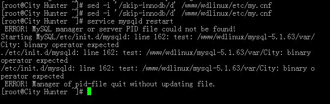

用了11樓admin的命令也無(wú)法啟動(dòng),怎么辦?

作者: admin    時(shí)間: 2013-6-11 22:46
仔細(xì)看提示

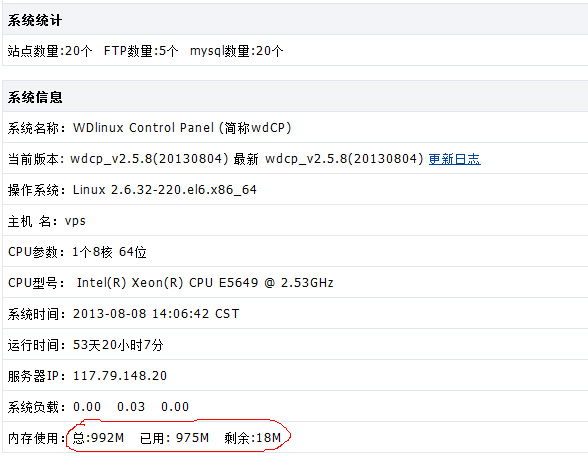

01.jpg 這內(nèi)存使用貌似也太多了吧,不知道怎么優(yōu)化,請(qǐng)教高手。!

作者: admin    時(shí)間: 2013-8-8 18:14
內(nèi)存用多點(diǎn)沒(méi)事,閑在那也是浪費(fèi)
只要不影響正常和速度,用得越多越好
