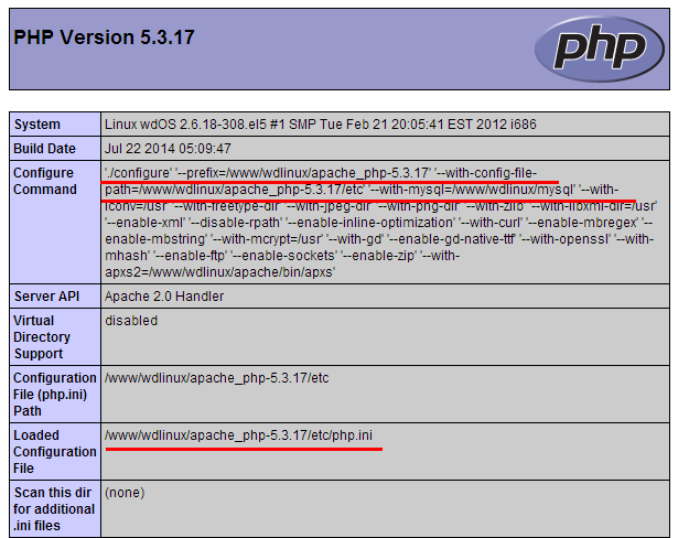

phpize的位置也會(huì)因?yàn)榄h(huán)境不同,也需要自行查找,可以通過phpinfo()查看:
紅線標(biāo)注的位置示意的這些路徑基本都是之后會(huì)用到的。
從 “./configure”里可以得知php-config的位置,于是運(yùn)行phpize:

圖片附件: [php] QQ截圖20140722102221.png (2014-7-22 12:09, 28.88 KB) / 下載次數(shù) 7035
