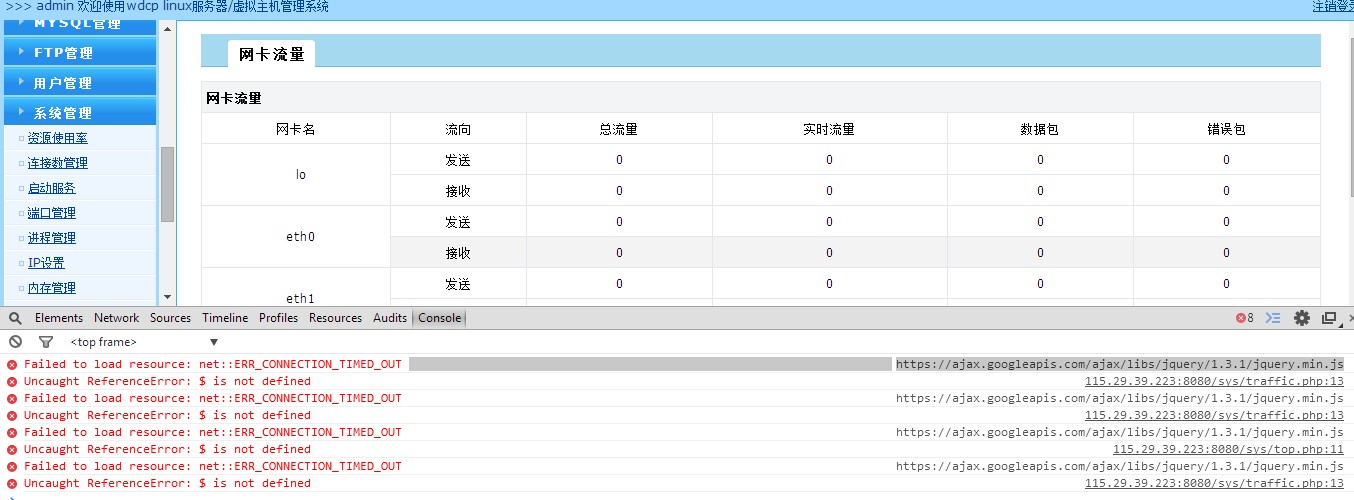

作者: totodon    時間: 2014-6-28 18:22     標(biāo)題: google的jquery.min.js讀取不到。資源使用率和網(wǎng)卡流量功能失效。!求救
求幫助。如何解決此問題。。。
圖片附件: QQ圖片20140628180659.jpg (2014-6-28 18:20, 146.39 KB) / 下載次數(shù) 8214

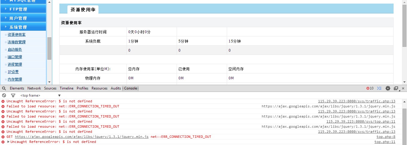

圖片附件: QQ圖片20140628180705.jpg (2014-6-28 18:20, 149.33 KB) / 下載次數(shù) 8199
http://ahbydz.com/bbs/attachment.php?aid=4630&k=a29286c720b37918d0337006303bbe78&t=1749428604&sid=bddC55
作者: fh466@126.com    時間: 2014-7-1 19:21
是啊,我一直都被這問題困擾
WDCP的資源使用率一直很難打開,經(jīng)搜索 ,論壇上也有很多這樣的朋友有這樣的麻煩,經(jīng)細(xì)查,原來是top.php內(nèi)調(diào)用了https://ajax.googleapis.com/ajax/libs/jquery/1.3.1/jquery.min.js  而國內(nèi)訪問這個地址很難連接得上,希望能將這個直接本地調(diào)用,本想直接修改top.php的,無奈是加密了的,希望能夠給個修改包吧
