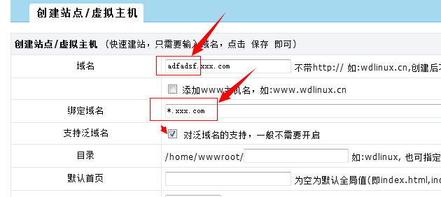

WD后面操作:
新建一個站點,加上泛解析。(方法:http://ahbydz.com/bbs/viewthread.php?tid=3241&highlight=%B7%BA%BD%E2%CE%F6)
三個箭頭所指要注意,首先,隨便加二級域名;其次,加上泛解析域名;最后選中泛解析。
我看下面有一些朋友說是不成功,我測試兩天一直不成功,最后一次,才發(fā)現(xiàn),在最初的主站里面我把“泛解決”選中了,實際上這兒是不應(yīng)該選中的。要去掉。

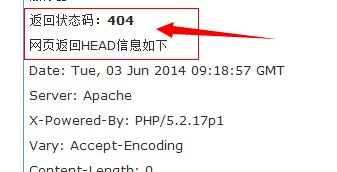

二級域名訪問的時候,返回不是404,而是403!
我是這樣解決的:
把剛建的站點 默認(rèn)首頁改成 index.php
找到站點目錄,建一個index.php 文件,添加如下代碼:
  1. <?php
  2. header("HTTP/1.0 404 Not Found");
  3. ?>
復(fù)制代碼
此時:終于返回 404了。
