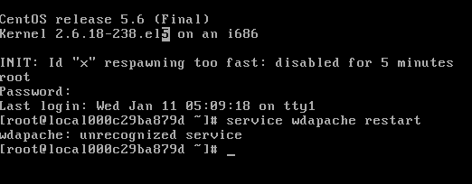

作者: 網(wǎng)絡(luò)飛車    時間: 2012-1-12 11:35
看哇 提示這樣

作者: admin    時間: 2012-1-12 15:14
沒安裝成功?
netstat -lnpt看下
作者: 網(wǎng)絡(luò)飛車    時間: 2012-1-12 16:10
已經(jīng)把lanmp裝了 apache 已經(jīng)裝了 可以訪問了哈  估計是版本不對 沒裝集成的 現(xiàn)在單獨裝了下 apache 已經(jīng)可以訪問了。。
