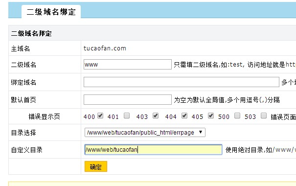

先新建不帶WWW的站點(diǎn)。然后添加二級(jí)域名
(11.84 KB)
2014-5-27 17:18
然后二級(jí)域名那欄填 www
自定義目錄那填跟主站點(diǎn)一樣的目錄就可以了

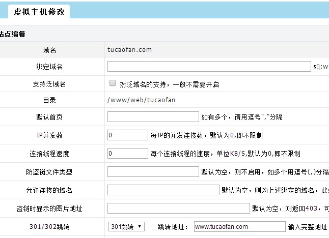

最后到主站點(diǎn)那邊編輯,選擇301跳轉(zhuǎn),后面填入帶www的域名保存就設(shè)置完成了。
