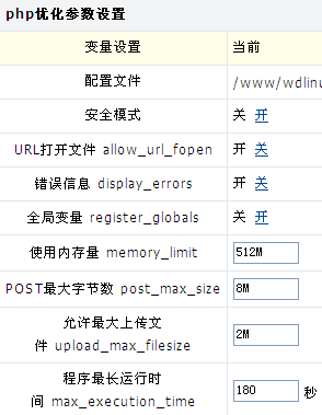

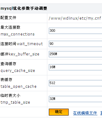

求助!本人用了半年多的lanmp雙web引擎突然出現(xiàn)502或504錯誤,若切換成lamp或lnmp卻馬上變正常,錯誤頁面顯示為:502 Bad Gateway   nginx/1.0.15,有時會顯示為 504 Gateway Time-out
我的網(wǎng)站程序用的是Discuz X3.1 utf8版,還下了個Emlog程序來測試,也是同樣的問題,這樣證明啦不是程序的原因。。我網(wǎng)站的每日獨立IP在300-500左右,瀏覽量也不是很大,之前運行一直正常穩(wěn)定,突然昨天就一下子不能用啦,太奇怪啦。。
目前在lnamp狀態(tài)下,只有靜態(tài)html頁面可以正常打開。網(wǎng)站前臺和后臺管理頁面均顯示502或504錯誤,我已經(jīng)百度搜索和wdcp搜索過相關的問題答案,但還是沒有解決我的問題,因此在這里發(fā)帖急切求助大家!
本人已經(jīng)試過但未湊效的失敗修復辦法有:
1、www/wdlinux/etc/中php-fpm.conf:max_children 改成30,request_terminate_timeout由0s改成30s (調(diào)整后重啟web仍無效)
2、將php-fpm的處理方式改成apache模式:<value name=”style”>apache-like</value> (無效)
3、eaccelerator配置項放在Zend Optimizer配置之前   (檢查過源文件就是OK的,不用我修改,無效)
4、修改/usr/local/php/etc/php.ini 將max_execution_time 改為300  (修改過,無效后又改成原來的180)
圖片附件: 360截圖20140526202512343.png (2014-5-26 21:34, 8.98 KB) / 下載次數(shù) 7147
http://ahbydz.com/bbs/attachment.php?aid=4529&k=9466b675495c487c23c7482c89b6108a&t=1747057316&sid=Jrej00
圖片附件: 14052621346bb7e65d9e3662d8.png (2014-5-26 22:16, 8.22 KB) / 下載次數(shù) 7037
http://ahbydz.com/bbs/attachment.php?aid=4531&k=0cf0eb9aaa063a1ab6222df6960de465&t=1747057316&sid=Jrej00
